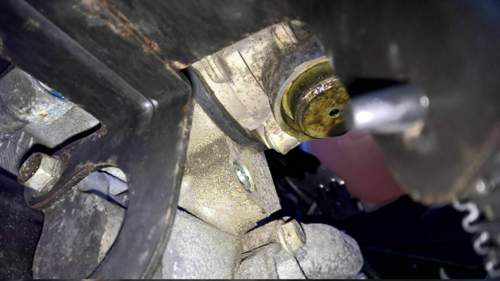

Ich will mich nicht zu früh freuen aber heute war mein Motor relativ ruhig. Gestern habe ich die HD-Pumpe gewechselt, weil die Öl verloren hat (die Pumpe selbst, Motor ist dicht!). Funktion war aber i.O., volle Leistung und keine Motorkontrolle. Zum Glück habe ich immer eine Pumpe im Kofferraum. Das wäre natürlich der Knaller wenn die Geräusche davon kamen aber ich warte mal noch ein paar Tage ab, vielleicht war es nur Zufall.

Nein, kein Zufall, Motor läuft jetzt ruhig, keine Geräusche mehr.

Wo genau hat die denn Öl verloren ?
Unten kam es raus, genau da wo der Tropfen hängt auf dem Bild. Alles andere war trocken.
Dann wird dort die innenliegende Manschette hinter der Abdeckung ein Riss oder ähnliches haben.
Die Manschette wird von einer formidentischen halbrunden Metallabdeckung umgeben hinter der sichtbaren Lochabdeckung.
Diese entfernt man + der dahinter liegenden Manschette um durch ein kleines sichtbares Loch Öl per Kanüle nachzugeben beim befüllen . So mach ich es zumindest um die Luft raus zu bekommen.
