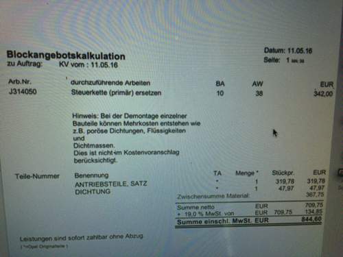

Schaut mal der Opel-Händler nebenan macht mir folgenden Vorschlag:
der Austausch des Primärsteuerkettensatzes liegt incl Material bei ca 600€.
Hierbei sollte auch der Sekundärkettentrieb kontrolliert werden, da dieser bei Demontage des Primärtriebs freiliegt. Sollte hier Verschließ vorliegen, so wären Mehrkosten von ca 220€ einzuplanen.
Ein anderer aus einer freien Werkstatt bietet an es für 850€ zu machen....
Mein Problem ist, ich hätte jemanden der als KFZ´ler mir es sogar günstig machen würde. Das Problem ist aber zu einem das Spezialwerkzeug sowie dann noch die Hebebühne. Die Materialkosten belaufen sich ja auch auf die 400-500€... Da lohnt doch das erste Angebot oder?
Also die Aussage "Verschleiß kontrollieren" bei ner Kette.
Sorry...wenn ich den ganzen Krempel offen hab, kommt gleich alles neu rein. Oder machst dann die andere Kette in 15.000km....
MfG
W!ldsau
Verschleiß kontrollieren ist natürlich Unsinn.
600,- bei Opel klingt zu gut um wahr zu sein. Wie die das hinkriegen ist mir ein Rätsel. Zeitvorgaben sind ja klar, Material auch und der Stundenverrechnungssatz beim FOH auch nicht soo niedrig. Da hat sich der Angebotsersteller vermutlich verkalkuliert (vermutlich keine Dichtungen, kein Ölwechsel mit bei, kein neuer Mehrrippenriemen).
Das ist gar nicht Opel direkt, hatte mich nur von den Gelb/Schwarzen Design irritieren lassen.
Macht ja nix. Auch die arbeiten nicht für ein Schulterklopfen. Haben die überhaupt das (richtige!) Spezialwerkzeug? Lass dir das mal zeigen.
