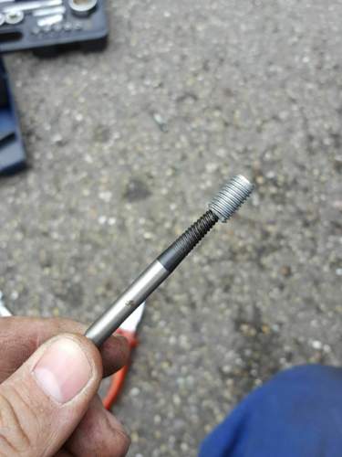

So....Auto läuft wieder.
Der abgerissene Stehbolzen ließ sich gut anbohren und per Linksausdreher rausholen Mittelmässig kleine Probleme beim wiederzusammenbauen aber es scheint geglückt. Zuerst hatte er Öl gepisst.. Also so viel wie nötig weggebaut um das Hitzeschutzblech zu entfernen. öl Zulauf hat gesifft . Also nochmal ab. Sauber gemacht, hat wieder gepisst. Die neuen Kupferdichtringe waren dünner als die alten. Also die alten Dichtungen verbaut und scheint dicht. Kein Plan warum. Das Hitzeschutzblech hab ich nicht wieder montiert, dazu hätte ich soviel auseibanderbauen müssen. Sollte aber kein Problem darstellen oder? Bei meinen alten Autos wurde das immer einfach entfernt wenn es vergammelt war.

das Hitzeschutzblech habe ich mal für ne sichtprüfung der Bolzen entfernt... das ging ohne groß was zu demontieren ... musste das Blech etwas kalt verformen um es heraus zu bekommen und in Einbauposition wieder zurück formen ....
