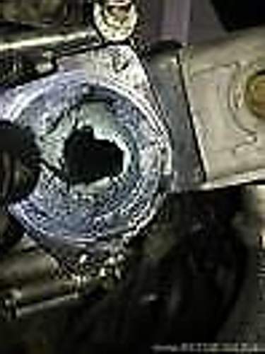

Lass die injektoren bei nem Boschdienst überholen bzw reinigen und prüfen.... sind gut angelegte 300 eu....
Ein pissender injektor reicht für nen loch im kolben..ergo motorschaden.... und wenn er schon rumbockt deswegen würde ichs direkt machen lassen
Loch im kolben

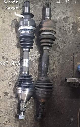

Halllo, wollte kein neues Thema aufmachen, bei meinen Klappers so langsam die Antriebswelle, hatte erst Rechts in vermutung die habe ich schon gewechselt. SKF VKJC 1453 die linke von skf ist mir zu teuer daher GSP
Knack aber immer noch in rechtskurven. die linke wollte ich eine von GSP bestellen. dort steht immer Links und Rechts?
Sind die beiden gleich? 0035 ACP M40
gsp 11267592

Moin
Die Gleichlaufgelenkwellen links und rechts sind
"Manchmal" gleich!
Der Unterschied dort ist dann die Zwischenwelle auf der rechten Seite und die Länge dieser Welle
Und der Gußhalter des Miitellager dieser Zwischenfälle.
Bei Dir ist links eine SKF VKJC 1429 verbaut mit 614mm Länge
und rechts eine SKF VKJC 1453 mit 600 mm Länge!

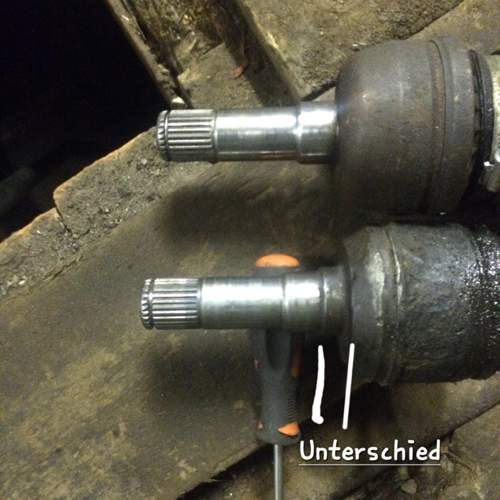

Die Wellen sind links und rechts gleich. Du hast rechts nur zusätzlich die zwischenwelle die den Längenunterschied ausgleicht.
Moin
Bei mir am 3,2er V6 sind z.B. 2 identische Wellen
SKF VKJC 1453 eingebaut beim F35.
Die Wellen sind erst vor ca 2 Monaten erneuert wurden zusammen mit den Radnaben.
Die unterschiedlichen Längenangaben je nach Hersteller sind
eh nur irreführend!
Wenn 2 unterschiedliche Wellen angegeben sind hat es Gründe.
Meist ist das hintere Stück was in das Getriebe reingesteckt wird anders.
Damit rückt das innere Gelenk dann weiter nach außen und
trägt besser auf der Kugellaufbahn.
Ist das innere Gelenk zu weit innen,
reduziert man die Lebensdauer , beider Gelenk dieser Welle
erheblich, da dann beide Kugellaufbahnen nicht in Geradeausfahrt mittig sitzen sondern außermittig.
Lenkt man nun ein,
verschieben sich die Gelenke(da sie ja einen Längenausgleich machen müssen und die Kugeln nutzen die Laufbahnen an den äußeren Stellen ab und sich dann später auch Selber.
Dann bekommt man wieder Vibrationen spürbar im Lenkrad und
Es knackt dort an der Welle!
Wenn da andere Hersteller für beide Seiten die selben Wellen anbieten ist das für mich irreführend.
nach Abbau der Welle bzw schon im eingebauten Zustand sieht man wie die Wellenzapfen im Getriebe sitzen!
Im Bild 2.
