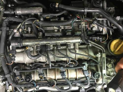

Wie könnte ich die Injektoren prüfen? Über die rücklaufmenge?

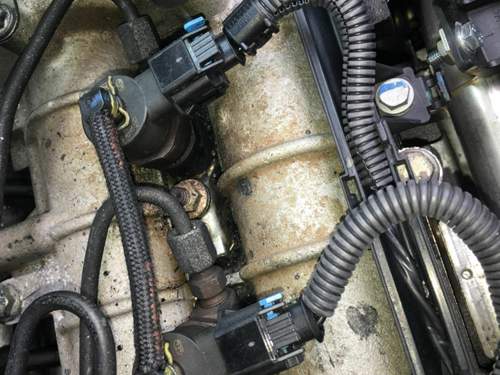

Habe außen am 4. Zylinder am injektor ablagerungen

Wenn du ein OP-Com hast, kannst du die Leerlaufabweichung, oder so, messen. Die Summe aller Injektoren muss dabei 0 ergeben. Die Abweichung vom einzelnen Inhektor darf dabei nicht +/- 4,5 überschreiten.
Du hast auch noch die gelben Stecker. Da ist meist der vom 3. Zylinder eine Fehlerursache. Abziehen und reinigen. Besser gegen den blauen Stecker tauschen.
Die Rücklaufmenge messen, ist nicht verkehrt.
EDIT. Stecker an Zylinder 3+4 wurden schon getauscht.
Mit einem Rücklaufmengenmessset, Ebay 20€.
Jedes Gläßchen sollte gleich gefüllt sein, ist eine großé Abweichung einmal Injektor tauschen.

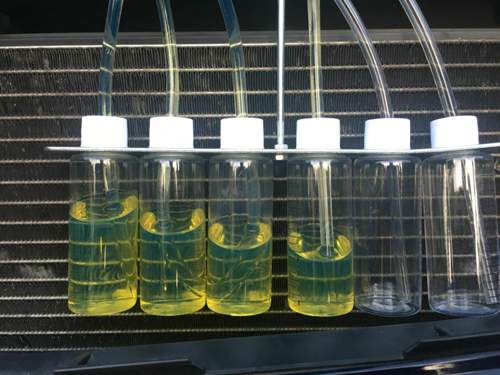

So,
Habe jetzt mal die Rückllaufmenge gemessen. Ich glaube das muss anders aussehen... von links nach rechts Zylinder 1-4
1-4
Und wirklich darauf geachtet das die Schläuche gleichzeitig voll gefüllt sind?
Nicht das durch nen Schlauch erst Luft kam...
Und ja sollte anders aussehen, relativ gleich. Würde mich um die Linken beiden kümmern.
Gleichzeitig angeschlossen...... die Linken beiden... ok prüfe mal bei Bosch... wobei der rechte Verkokungen hat...

Prüfe mal so,sieht nach einem Injektor aus!
