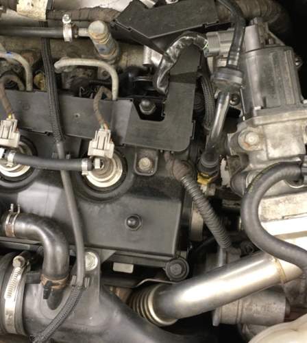

Nachdem mehrere Werkstätten (FOH und freie) meinen Meriva von 2007 nicht "trocken" gekriegt haben, möchte ich das selber probieren.
Der Wagen hat erst 120.000 km runter, ist eigentlich auch gut gepflegt, aber die Tropferei nervt - und dem TÜV in '24 wird das auch nicht gefallen.

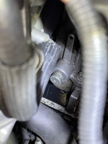

Die Ölpfützen (s. Fotos) sind unter der Vakuumpumpe zu finden (also links unter dem AGR-Ventil), aber auch rechts unter dem AGR auf dem Getriebeblock (?). Die ganze Seite rechts (wenn man von vorne guckt) ist versaut.
Die letzte Werkstatt hat unter anderem die Dichtung der Vakuumpumpe und den Nockenwellengehäusedeckel getauscht (weil es vorgeblich eine Dichtung nur zusammen mit dem Deckel noch gibt?!?), also ist die Entlüftung im Deckel noch prima, Membran weich, Schlauch frei. Ist das identisch zur hier oft genannten Kurbelgehäuseentlüftung, oder muss ich die woanders suchen?
Bei laufendem Motor habe ich nämlich schönen Überdruck am Öleinfüllstutzen, wo doch eher Unterdruck herrschen soll, oder? Oder heißt das, dass die Kolbenringe hin sind? Da ich eher Öl "gewinne" als verliere, ist das vielleicht die Erklärung für den Überdruck.
Aber woher kommt der Öl-Siff? Nochmal die Dichtung der Vakuumpumpe und des Nockenwellengehäusedeckels erneuern? Ich muss gestehen, dass ich nach diversen Fehldiagnosen der Arbeit der letzten Werkstatt nicht mehr traue und lieber Lehrgeld an mich selber zahle.
Danke für alle Tipps!
Ölpfütze unter Vakuumpumpe
Öl auf Getriebe rechts unter AGR

Wo kommst her und haste mal ein Foto vom ventildeckel

Fotos vom Ventildeckel? OK, hängen dran.
Deckel1
Deckel2
Auf Foto 2 das kleine runde ding ist die endlüftung die wird defekt sein
