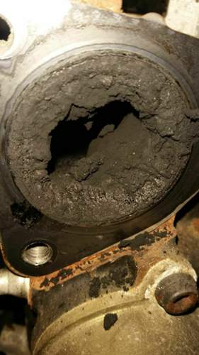

Ich glaube ich habe die Ursache gefunden.
Bei der Querschnittsverringerung muss das Steuergerät zwangsläufig die Motorkontrollleuchte aufleuchten lassen und den Ladedruck begrenzen bzw. komplett unterbinden.
Werde jetzt alles sauber machen und dann sehen wir weiter.

Dann kann das Problem auch die VTG sein, wenn die ähnlich aussieht. Bzw. immer noch gut möglich, dass die Membran am VTG Steller defekt ist. Das sollte auch geprüft werden.
die bilder sind doch vom agr bzw dessen rohr? wenn das durch ruß nicht richtig schließt hat der auch keine bzw weniger leistung oder ein starkes turboloch, das ist aber ein recht bekanntes problem beim 1,7er cdti.
Nein, das ist das Druckrohr vom Ausgang Drosselklappe zu Eingang Ansaugbrücke.
@Springa79 schrieb am 5. November 2021 um 21:25:23 Uhr:
Soweit ich weiß hat der einen Garrett GT1544 ohne VTG.
Mein Fehler, die 48/55/59kW Versionen vom 1.7 haben tatsächlich einen Wastegate-Turbolader. Hatte ich so nicht auf dem Schirm.
