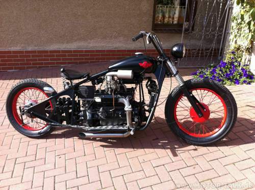

ich habe einen Z 550 Motor von 1984 in ein eigenes Fahrzeug gebaut und den Kabelbaum soweit gekürzt wie es möglich war.
Mein Problem ist jetzt das ich nachdem ich den Kabelbaum nun mal erneuern wollte,ihn nicht mehr zusammen bekomme.
Ich habe wirklich nur noch die wichtigen Kabel dran die zum laufen des Motors benötigt werden.
Hat vielleicht jemand von euch einen Plan wie ich alles wieder hin bekomme?
Mit dem original Schaltplan kann ich leider nicht soviel anfangen.
Gruss Mitch

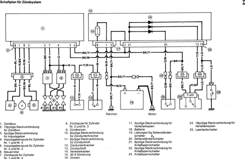

Mahlzeit, wirklich sehr schön, das Mopped. Ich hätte hier noch den Zündungsschaltplan von 'ner 11er GPz rumliegen. Hilft der dir weiter?
Zuendung-kopie

Dann wohl eher nicht.... Du solltest lernen wie man einen Schaltplan liest, sonst kommst Du hier nicht weiter. Bei so ner alten Kiste kann man zwar auch ohne Schaltplan einen Kabelbaum basteln, wenn man es kann. Aber das per Tastatur zu erklären dürfte ein Ding der Unmöglichkeit sein.
ja das stimmt wohl, man sollte Pläne lesen können aber bei mir ist halt das Problem das ich nur wenige Bauteile hab die mal original dort angeklemmt waren.
Es soll ja nur der Motor laufen. Der Schaltplan hierzu sieht fur mich aus wie der Netz derBerliner U-Bahn.
Lesen kann ich den schon aber so richtig rein denken kann ich mich nicht. Hab von Fahrzeugelektronik nicht viel Ahnung.
Hier mal noch ein Bild von einem anderen Eigenbau, da hab ich den Kabelbaum auch hhn bekommen.( war allerdings auch Baujahr 1937 )
Gbh-677
Wenn wirklich nur der Motor laufen muß: Mach ne Kopie von dem Schaltplan und eleminier mit nem flüssigen Tipp-Ex alle Leitungen, die Du nicht brauchst (Licht, Blinker, ......). Da bleibt bei dem Baujahr nicht viel übrig. Und da solltest Du dann durchblicken. Und irgendwo nen Schalter rein zum an- und ausmachen.
Sonst kann ich nur wenige Tipps geben. Was halt an Kabeln irgendwie übrig bleiben sollte ist Batterie, Zündspule und -verteiler, Anlasser und -Relais. Da mußt Du dann alleine durch.
Übrigens: Netter Oldie - was ist das denn eigentlich?

Danke dir auf jeden fall erstmal. Das mit dem tipp ex ist wirklich ne gute Idee. Werde ich heut gleich mal ausprobieren. Der Oldie ist ein verlängerter AWO Sport Rahmen mit einem Opel P4 Reihenvierzylinder Motor.

Haaaaalt mit dem TippEx!
Bevor Du Dir den Plan für alle Zeit damit zukleisterst, mach erst einmal eine Farbkopie davon oder scanne das Teil ein und stelle es hier ins Forum. Eventuell kann jemand alles "Unwichtige" mit einem Bildbearbeitungsprogramm rauseditieren und Dir dann den vereinfachten Plan zur Verfügung stellen.
Oder Du kannst das selber mit einem Programm versuchen. Das einfache Paint von Windows reicht schon dafür. Das hat sogar den Vorteil, dass Du Dich so doch zwangsläufig mit dem Schaltplan befassen musst und vielleicht wird Dir dann doch einiges klarer. So als Nebeneffekt.

Danke dir, ich werds auf jeden Fall mal versuchen. Denke aber auch das mein Anlasserrelais kaputt ist.
Kann man da eigentlich jeden nehmen? Also von einem anderen Motorrad zum Beispiel?

Also, es ist ein selbstgebautes Fahrzeug. So ne Art buggy fürn Wald in Form eines Bootes. Klingt komisch aber es ist recht interessant. Ich hab damals als ich das teil baute den Kabelbaum gestrippt. Das heisst alles was man zum starten des Motors braucht abgeschnitten. Bei laufenden Motor kabel für Kabel bis es ausging. Zünschschloss ist weg, Blinker,Lampen, Bremslichtschalter und Ständerschalter ebenfalls. Es sind nur noch die Zündspulen,Zündbox,Anlasserrelais,Gleichrichter,Killschalter und Starterknopf dran. Es ging bis vor kurzem auch alles aber die Kabel waren sehr alt und brüchig. Ich hab mich dann entschieden alles mal neu zu machen und dabei sind ein paar Kabel auseinander gefallen. Dadurch das ich das Schloss ausgebaut hab und direkt geklemmt hab stimmen natürlich die Farben nicht mehr ganz. Ausserdem hat der Vorbesitzer des Motorrades wohl schon einige Kabel erneurt. Ich kann dahre mit dem Plan den ich habe nicht so sehr viel anfangen. Ich bin aber der Meinung das ich eigentlich so ziemlich alles wieder richtig verbunden hab. Habe vorhin gemerkt das das Anlasserrelais womöglich auch defekt ist aber das brauch man doch nicht um den Motor zu starten oder doch??? Ich kann ja den Anlasser direkt klemmen. Drehen tut er sich ja auch aber zünden tut nichts.
