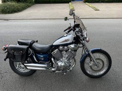

ich bin leider am Ende meiner Nerven.
Gekauft habe ich die Yamaha Virago 535 bei Händler, erste Hand.
Baujahr 1999
Laufleistung 7000km
Das Moped ist in einem sehr gutem Zustand, alles wurde auch wohl vom Händler gemacht
- Service frisch durch unsere Meisterwerkstatt durchgeführt
- Vergaser überholt
- Zündkerzen neu
- Zündkerzenstecker neu
- Öl und Filterwechsel
Folgendes Problem,
warm oder kalt, beim Gas ziehen im Leerlauf, hängt die Drehzahl immer eine kurze Zeit und geht sehr langsam runter. Drehzahl schwankt. Beim fahren kein Problem, komm ich jedoch zum stehen und versuche anzufahren kommt der nicht vorwärts wie als würde der sich verschlucken. Dazu noch sobald ich 20% am Gas ziehe kommt nichts, wenn ich 30% gebe schiebt der plötzlich vorwärts.
Bin ich bei Drehzahl und gebe Gas alles gut. Nur dieses Vorrankommen. Klar ist kein Direkteinspritzer aber meines Gefühls nach stimmt da was nicht.
Noch eine Anmerkung, im Leerlauf und beim Gas loslassen knallt der Auspuff ist zwar schön aber etwas nicht richtig mit dem Moped.
Händler sagt mir das die Dichtungen überprüft worden sind, meine Vermutung der läuft zu mager bzw. zieht Falschluft.
Bin knapp seit Kauf 100km gefahren und hatte einmal Super Plus vollgetankt.
Hoffe das mir hier jemand helfen kann 🙂
Danke !!
LG Daniel

Falschluft kannst Du mit einer Nebelmaschine, alternativ Zigarettenrauch, prüfen. Bei laufendem Motor den Nebel/Rauch zu den Gummischläuchen zwischen Vergaser und Motor und Vergaser und Luftfilterkasten blasen/pusten und schauen ob der Motor dort etwas ansaugt.

Die Leerlaufdüsen sind garantiert zugesetzt, das erklärt das Verhalten der Gasannahme als auch das Auspuffknallen.Die Bohrungen der LLD haben die kleinsten Durchmesser und gehen zuerst zu.
Glaube nie einem Verkäufer was und wann er etwas gemacht hat, wenn du es nicht geprüft hast.
Der heute erhältliche Sprit ist zudem nur kurz lagerfähig und neigt bei Vergasermotoren zu Gum-Ablagerungen.

Schau mal auch, - falls das eine Vergasermaschine ist, ob da an den Gummistopfen für die Synchronisation was gerissen ist. Vielleicht hat deine auch irgendwo so Blindstopfen. Bei meinem Motorrad war das mal so, dass 3 von 4 Risse hatten und das Motorrad im Stand fast ausging und auch nicht gut lief.
