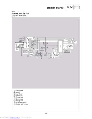

Bei mangelhafter Motorleistung im höheren Last-/Drehzahlbereich liegt entweder ein kraftstoffseitiges oder ein zündungsseitiges Problem vor.
Als ersten Anhaltspunkt begutachtet man das Zündkerzenbild, nachdem der Motor mit hohem Vollgasanteil über mindestens 20 bis 30 Kilometer gefahren wurde. Ist das Vollgasfahren nicht möglich, fährt man den Motor halt zügig mit der maximal möglichen Gasstellung, mit der er noch sauber läuft.
Da er bis 100 km/h gut läuft, ist das zumindest mehr als Halbgas und liegt in einem Drehzahlbereich von gut 6.000 U/min. Ein Bild der alten Kerze wäre auch schon sinnvoll, da diese meistens schon etliche Kilometer abgespult hat.
Die Zündanlage ist meßtechnisch leichter durchzuchecken, z.B. per Zündstroboskop zur Prüfung der dynamischen ZZP-Verstellung als die Gemischzusammensetzung eines Vergasermotors, wozu ein professioneller Abgastester benötigt wird. Daher empfehle ich immer, die Fehlersuche bei der Zündanlage zu beginnen.

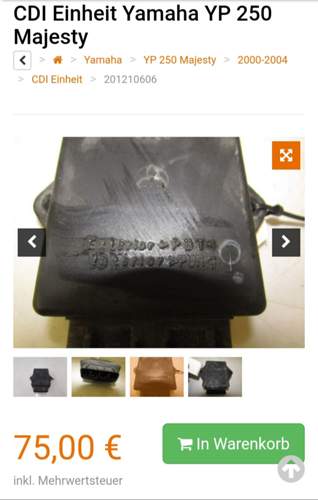

Die elektronische Zündbox für die alten Majesty Vergasertriebwerke gibt's nur noch als Gebrauchtteile.
Der Schaltplan der Transistorzündanlage sowie eine gebrauchte Zündbox sind beispielhaft angehängt.
Gruß Wolfi
Schaltplan Zündanlage
Zündbox
