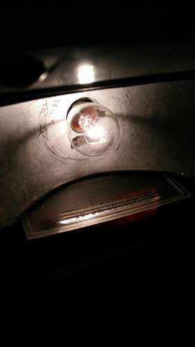

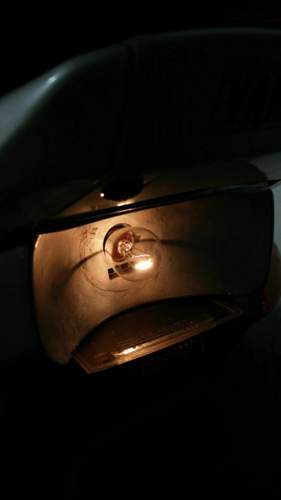

Bei meinem yamaha bw spy bj 97 funktioniert der E-Starter jedesmal ohne Probleme. Allerdings selten das Bremslicht.
Woran kann das liegen?
Bremslichtschalter? Wenn ja, warum geht der E-Starter?
Hinweis: Die Birne funktioniert, dass weiß ich weil hin und wieder das normale und das Bremslicht funktionieren.

Das Problem müsste im Kabel zum Rücklicht, aber wahrscheinlich im Rücklicht direkt liegen. Also z.B. ein Wackelkontakt an den Kontakten zur Rücklichtbirne. Dort mal die Kontakte blank machen und nach oxidierten Steckverbindungen suchen und mit Kontaktspray sauber machen. Masseverbindung des Rücklichts prüfen. Eine Störung dort müsste eigentlich beide Glühwendel betreffen, aber die Birne kann auch falsche Masse ziehen. Also alles blank machen.

Also. Um euch ein wenig die Verwirrung zu nehmen:
Ich kann den E-Starter mit egal welchem bremshebel betätigen und er springt sofort an.
Das Rücklicht,also das normale Licht brennt dauerhaft wie es auch sein soll. Betätigte ich irgendeine bremse, egal ob vordere oder hintere, gibt es in ca 90 Prozent der Fälle kein Bremslicht. ABER, das normale Licht bleibt an! Die Sicherung (es gibt ja nur eine) ist in Ordnung. Klar, sonst würde der E-Starter nicht mehr funktionieren. (geprüft)
Ich versuche mal wenn ich es heute zeitlich schaffe, die Verkleidung zu demontieren und nach den Kontakten zu schauen.

So update.. Birne ist in Ordnung. Heute funktioniert wieder alles. Selbst beim Fahren oder noch mal aus machen und neu starten. Birne auch mittels an eine Batterie anklemmen getestet und funktioniert einwandfrei.

Zum Testen am Akku hast du die Birne wahrscheinlich herausgenommen und wieder eingesetzt. Alleine durch die Drehbewegungen können sich die Kontaktpunkte minimal verschoben haben, so dass der Strom jetzt ungehindert fließen kann. Deshalb empfehle ich dir, die Kontaktflächen an Birne und Lampenfassung mit feinem Schmirgelpapier blank zu schleifen und mit Kontaktspray einzusprühen.
Birnen haben nur eine begrenzte Lebensdauer und kosten nicht viel. Auf lange Sicht wäre es sogar sinnvoll, gleich eine neue Birne einzusetzen und die alte als Ersatz beiseite zu legen. In jedem Fall sollten die Kontaktflächen der Lampe bearbeitet werden. --> Vorbeugen ist besser als heilen. 😉
