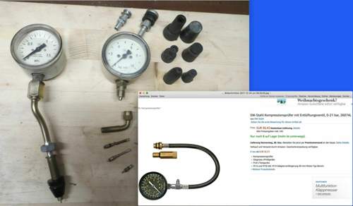

Servus, der Test mit Sprit aus Fremdtank hat das gleiche Resultat gebracht, er springt an, allerdings immer nur mit Hilfe von Bremsenreiniger, läuft ein bis zwei Minuten und geht dann aus. Unterdruckschlauch war dicht.
Das kleine Biest hält uns ganz schön auf Trab.
Nochmals ein frohes Fest bis zum Rutsch hören wir uns bestimmt noch mal.
Hätte da 3 Fragen:
Ist überall neuer Sprit eingefüllt worden ... Tank & Vergaser ?
Ist eine neue Zündkerze verwendet worden ?
Beträgt die Verdichtung (Kompression) ohne Tricks & Öleinfüllung ... mind. 8 Bar ?
Frage 3 Kann ich nicht beantworten, habe keine Möglichkeit die Kompression zu messen ansonsten, ja
Den Zylinderdruck kannst du mit ziemlich jedem Manometer recht einfach messen, notwendig ist lediglich das Reifenventil, damit der Maximaldruck stehen bleibt.
p.s.:
Hauptsache du siehst, ob ideale 10 Bar oder unbrauchbare 6 Bar anliegen.
