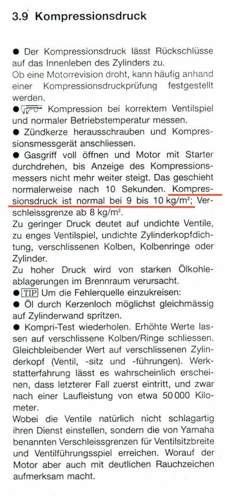

Dann dürftest du Probleme mit deiner Ventileinstellung oder den Ventilen selber haben.
Aber wie kann es dann sein, dass er mit einer Vergaserfüllung läuft und dann ausgeht?
Dann kontrolliere das mal alles ...

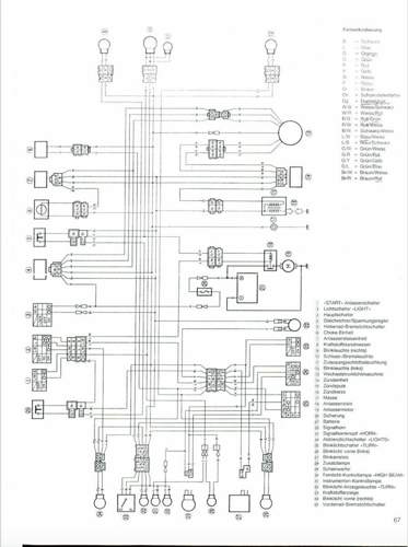

Hat der Beluga nicht ein Chokerelais?
Nach meinen Infos soll der eins haben.
Wenn doch der Choke wieder funzt ,aber das Relais ko ist ...
... schau selbst mal ... ich sehe kein Relais:
Bildschirmfoto-2017-12-19-um-19-57-53
Hast recht,dann sind meine Infos falsch .

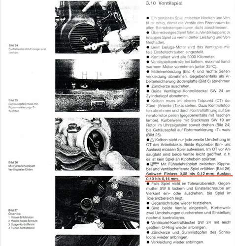

Danke Pahul, für die gute Anleitung und den Tipp, wird kontrolliert, sobald ich Zeit habe.
So, Ventilspiel war etws zu eng, hab ich eingestellt, leider keine Veränderung, läuft jetzt ca 2 Minuten und geht dann aus.
Ich habe festgesteltt, dass der Motor rund läuft, wenn der Unterdruckschlauch abgezogen ist, geht dann natürlich auch aus, wenn der Vergaser leer ist.

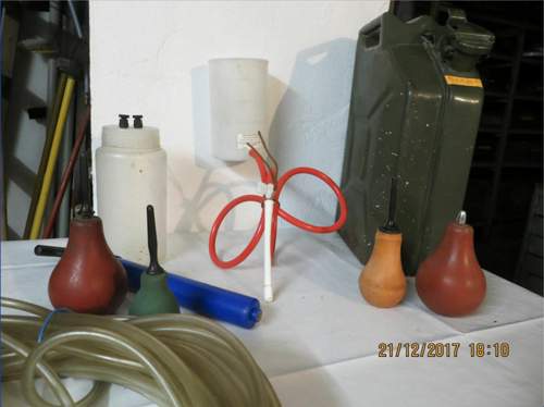

Hier bieten sich für den Heimwerker wieder nur 2 "Bastel-Lösungen" an, um den Fehler weiter einzukreisen:
1. Variante:
du versorgst den Vergaser z.B. mittels Schwerkraft-Tank wie in Millionen Trabant oder MoFa praktiziert ...
Beispiel:
https://www.google.de/search?...
oder 2. Variante:
du erzeugst den Unterdruck mittels Gummi-Puste am Schlauch und der Beluga-Tank läuft selbstständig nach ... Foto.
Wenn du es dann schaffst, mit dem schönen Beluga auch mal 10 oder 20 Km zurückzulegen ... sollte der Fehler gefunden sein.

Du hast aber nettes Spielzeug.🙂
Sorry ,aber das ging nicht anders.
@Kodiac2 schrieb am 22. Dezember 2017 um 10:14:44 Uhr:
Man muss sich nur zu helfen wissen.😁
