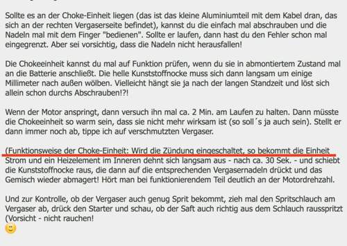

Die Choke-Einheit am Vergaser ist mittels 2-poligen Stecker angekoppelt:
Stecker mal abziehen ... Durchgang der Spule prüfen ...

Hallo, was ziemlich sicher ist....ist, dass der TE noch nicht den Vergaser gereinigt hat.
Gerne auch dabei die chokeeinheit prüfen und ans Bordnetz hängen. Der weisse Kunststoffhebel muss sich ca. 6mm nach vorne bewegen...in ca 100 sec. Die Beschreibung von Pahul trifft bei diesem System nicht zu.
Lieber Peer, wenn der eChoke defekt ist, dann versäuft deine Beluga gnadenlos. Schwarze Kerze ist der Beweiss! Ohne funktionierenden eChoke kriegste die nur im warmen Zustand oder Sommer an und nur dann jetzt zum stabilen Lauf.
Glaub mir einfach, ich hab mehr als genug Erfahrung damit.
Und jetzt...mach erst mal den Dreck aus dem Carb.
Greetz
@niceguy42 schrieb am 13. Dezember 2017 um 20:59:45 Uhr:
Greetz
Welche Sonder-Ausführung vom 4-Takt-Beluga hat dann der TE ?
https://www.google.de/search?...

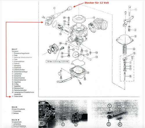

Hier ähnl. Beispiel:
https://www.youtube.com/watch?v=V6lKMwVXXiE
Bildschirmfoto-2017-12-13-um-21-59-13
Hi, genau das richtige Bild, das stiimmt schon. Nur, dass man die beiden Nadeln die in kleinen Kolben stecken, eigentlich nicht händisch bedienen kann.
Dann zieht der unweigerlich Nebenluft und nix geht mehr. Ausser... man hat einen zweiten Mann mit dickem Daumen am Start! :-)
Sorry, wollte deinen Tipp nicht als falsch hinstellen oder schlecht machen!
Nix für ungut.
Übrigens... unverbastelter Gaser heißt nicht zwangsläufig voll funktionsfähig. Die meisten eChoke-Einheiten sind aus Altersgründen Maggi (das Dehnelement verhärtet) und genau deshalb werden bald viele Belugas zur Immobilie. Was schade ist... denn Yamaha verlangt dafür mehr, als man meistenszu bezahlen bereit ist!
Greetz
Alles klargestellt ... Danke !
