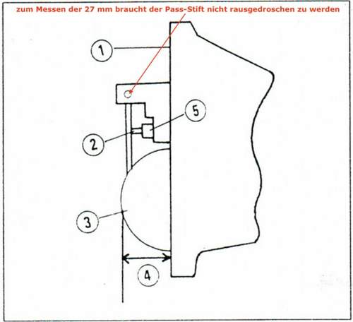

Auch dein Tipp mit Schwimmerweg ist prima, allerdings wissen die wenigsten, wie man das wirklich und genau misst und biegen unqualifiziert an der Blechzunge rum.
Glaube mir - nach soooo vielen komplett demontierten und wiederaufgebauten Belugas habe ich andere Erfahrungen. Die meisten der Kisten sind nicht aus zuverlässig "fahrendem" Bestand sondern aus irgendeiner Garage/Scheune oder Keller wieder ans Licht gekommen und haben Jahre gestanden. Das sind 90% Standleichen mit den üblichen Schäden. Und ich habe bei allen noch nicht einen Carb gesehen, der nicht völlig verschleimt, verdreckt und mi Ablagerungen voll war. Allerdings noch keinen dabei gehabt, wo das Schwimmerniveau nicht stimmte.
