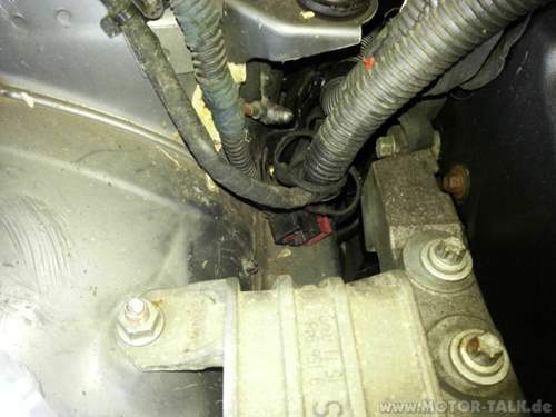

Beim zerlegen habe ich bereits zwei Kabel gefunden.
Diese wurden wohl vom Vorbesitzer demontiert.
Leisder kann ich sie nicht zuordnen.
Eines ist wohl ein Massekabel und das andere kommt aus dem Kabelbaum der zum LMM führt.
Kann mir jemand sagen wo ich die anbringen muss?

Das Massekabel kommt an den Motor.
Nach der Längen nach hast du nicht viel Möglichkeiten.
Der Stecker ist 3 Polig ? Sieht aus wie vom Druckschalter der Klima
Müsste unter dem Luftfilter sein richtung Scheinwerfer
mfg
