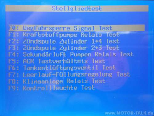

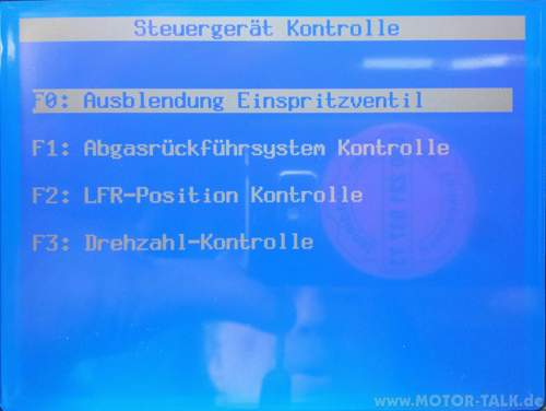

Nein , eine Zylinderabschaltung funktioniert nicht .
Eine Zylinderabschaltung gibt es nur über die EV Ausblendung.
Eigentlich ein Tool zum Vergleichen der Wirkungsgrade der einzelnen Zylinder zueinander und untereinander über den Drehzahlabfall.
Die Zündmodule kann man im Rahmen eines Stellgliedtestes auch prüfen, allerdings nur bei stehendem Motor.
Das kann man aber schneller und einfacher auf der Werkbank mit einer Spannungsquelle erreichen.
