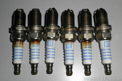

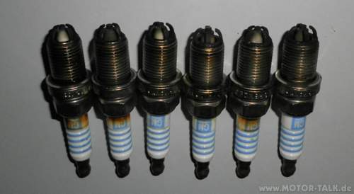

Wie ihr auf den Bildern seht, ist das Kerzengesicht sehr schlecht. Hier zu sehen die Kerzen von 5, 3 und 1. Die Kerzen der anderen Bank sehen genauso aus. Laut Serviceheft wurden die Kerzen 2009 bei 84 Tkm gewechselt.

Hallo!
mein Sohn und ich haben gerade mal die Bilder angeschaut!
Er meinte Zündspulen defekt und Zündis nicht mitgemacht!
da kann ich mich nur anschliessen!
deswegen der Geruch hinten am Auspuff nach Benzin+Benzingestank
im Motoröl!
von deinen Bildern her sieht es so aus!
Ölwechsel nicht vergessen!
einmal Autoteile-Teufel!
mfg
Zuendleiste-bank2
Zuendleiste-bank1
Zuendkerzen

Anbei die alten ausgebauten Zündkerzen.
Zuendkerzen001
Zuendkerzen002
Ich seh das Problem hauptsächlich in dem Aufbau der neueren Motoren. Früher hingen die Teile ja im "Freien", heut sind die auf den Kopf gesteckt und dann kommt noch ein Deckel drauf. Heißt die werden ständig gekocht. Das führt dann halt schneller zum tod, sei es weil Wicklungen durchbrennen oder weil evtl. verbaute Transistoren aufgeben. Was da genau drin ist weiß ich nicht. Ich weiß nur das die aufgesteckten Zündmodule bei den 4 Zyl. auffällig öfter defekt sind als die seitlich angeschraubten, der reine Inhalt dürfte aber gleich sein. Wobei ich grad nicht weiß ob die neuen auch Doppelfunkenmodule sind, also eine Spule für 2 Zyl. Bei den 6-Endern lehn ich mich eh weit aus dem Fenster...😉
