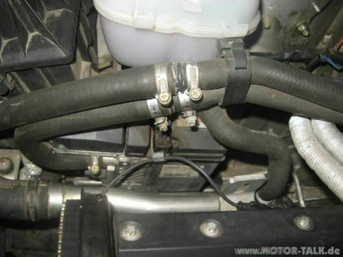

So ihr Lieben, ich brauche mal euere Gedanken und Anregungen zur Fehlersuche an meinem Omega.
Folgende Vorgeschichte:
Landstraße, kurz beschleunigt, danach Qualm aus allen Ecken und Kanten. Sofort rechts ran gefahren.
Ein Reduzierstück aus Kunststoff vom Kühlsystem neben dem Ausgleichsbehälter ist zerbrochen (Bild1). Etwa 5 Liter Kühlmittel hatten sich über dem gesamten Motor verteilt. Das Reduzierstück konnte ich Dank einer sehr hilfsbereiten Frau sofort an Ort und Stelle gegen eins aus Metall ersetzen und Leitungswasser auffüllen. Am selben Tag habe ich dann den Frostschutz wieder korrigiert.
Nach diesem Vorfall schwankte die Kühlmitteltemperatur in der Anzeige mehr als zuvor, was sich dann aber wieder einpendelte.
Ein paar Tage später (ob hier allerdings ein Zusammenhang mit dem zerbrochenene Reduzierstück besteht, ist fraglich) fing der Motor an in niedrigen Drehzahlen unruhig zu laufen. Bei höheren Drehzahlen im Stand oder bei Beschleunigungen fiel dies nicht auf.
Noch ein paar Tage später lief der Motor unmittelbar nach dem Start unruhig.
Nun ist der Kraftstoffverbrauch drastisch gestiegen (ca. 19 l/100 km), das Öl riecht nach Benzin und am Auspuff riecht es auch nach unverbranntem Kraftstoff. Der Motorlauf klingt wie der eines alten V8.
Einen Fehlercode gibt es nicht.

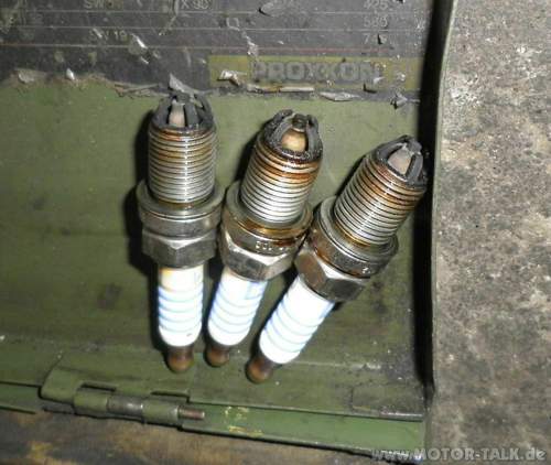

Folgende Arbeiten zur Fehlersuche sind gemacht worden:
- CO Test: negativ
- Unterdrucksystem geprüft
- sämtliche Stecker (Klopfsensor Bank1, Drosselklappe, Zündleisten, Kraftstoffdruckregler, Einspritzventile, TEV) auf eventuell eingedrungenes Kühlmittel geprüft: negativ
- VDD geprüft
- Zündkerzen getauscht

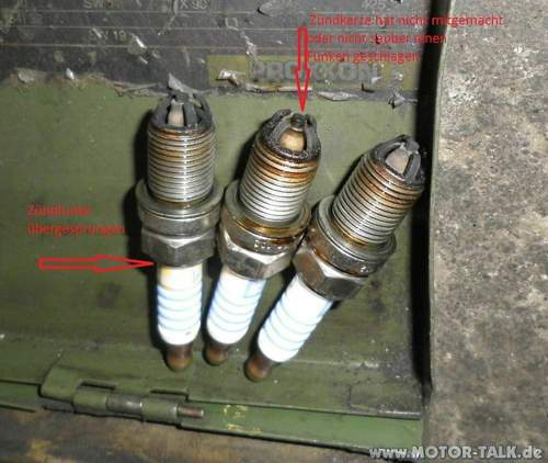

Wie ihr auf den Bildern seht, ist das Kerzengesicht sehr schlecht. Hier zu sehen die Kerzen von 5, 3 und 1. Die Kerzen der anderen Bank sehen genauso aus. Laut Serviceheft wurden die Kerzen 2009 bei 84 Tkm gewechselt.
Der gesamte Ansaugtrakt ist immer noch so sauber wie nach der letzten Komplettreinigung. Hier also auch keine Auffälligkeiten.
So, jetzt gebe ich die Frage an euch.

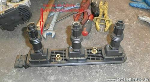

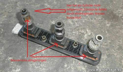

Hallo!
mein Sohn und ich haben gerade mal die Bilder angeschaut!
Er meinte Zündspulen defekt und Zündis nicht mitgemacht!
da kann ich mich nur anschliessen!
deswegen der Geruch hinten am Auspuff nach Benzin+Benzingestank
im Motoröl!
von deinen Bildern her sieht es so aus!
Ölwechsel nicht vergessen!
einmal Autoteile-Teufel!
mfg
Zuendleiste-bank2
Zuendleiste-bank1
Zuendkerzen

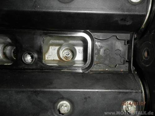

Du meinst: Volltreffer!
Gleich alle beide Zündleisten. Aua 🙁
Aber die Korrosion an Bank 2 ist ja nicht zu übersehen.
Okay, hab sie morgen früh auf dem Tisch. NGK. Zusammen 267 EUR.
Du mußt davon ausgehen, daß ja damals das auslaufende Kühlmittel überall hin gespritzt ist.
Das da in Verbindung mit der Hochspannung diverse Zerfallsprodukte und Spuren entstehen, die die Gummis und das Material der Zündleiste negativ beeinflussen, ist denke ich mal fast selbstverständlich.
Das Wasser/Kühlmittel in das Modul eindringt, halte ich eher für unwarscheinlich, da es absolut homogen vergossen ist.
Also erst mal der Versuch mit einer Reinigung und anschließenden Versiegelung mit Silikonfett dem beizukommen.
Ich würde die Zündmodule zunächst erst mal mit heißem Wasser -mit Geschirrspültabs als Reiniger darin aufgelöst- zerlegt, gründlich mit verschiedenen Bürsten und Flaschenbürsen reinigen.
Na ja, Kühlmittelreste waren an den Zündleisten nicht zu erkennen. Die Gummidichtungen waren auch okay und dicht. Die Bank 2 dürfte gar nicht so viel Wasser abbekommen haben. Aber an der Zündleiste von Bank 2 ist die Korrosion offensichtlich. Ich tausche aus. Alles andere kostet zu viel Geld, denn der Wagen steht ja noch an der Werkstatt.

Nein, Geschmacksprobe habe ich nicht gemacht. Da die Zündleisten trocken waren und keine roten Spuren vom Kühlmittel aufwiesen habe ich das gelassen.
Ich weiß, alle Betriebsflüssigkeiten am Auto lassen sich so prüfen, außer Bremsflüssigkeit, die ist giftig und das neue Kältemittel soll wohl auch nicht so verträglich sein.
das Wasser was dort war isr durch die Standzeit verschwuden.
Immer daran denken, das Wasser was dort war ist als
Wasserdampf aufgetreten, nicht in Tröpfchenform!

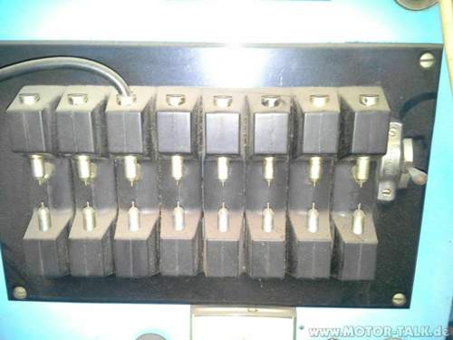

Wie Teste ich eine Zuendspule am besten?
Du hast deine alten Zündkerzen, biege die Massekontakte nach
oben so das der Abstand der Mittelelektrode zur ausselnliegenden
Masseelektrode ca 15mm ist und um alles zu verfeinern knipse mit
dem Seitenschneider die restlichen 3 Masseelektroden einfach ab!
Damit erhöht man die Funkenstrecke die eine Zündspule bringen muss!
eine Zündkerze muss ja unter Kompression ihren Zündfunken bringen
Und diesen Funken erzeugt die Zündspule!
Ergo Spritsystem unterbrechen? Zündspule umdrehen alle Kerzen rein
und ein extra Kabel(Masse) um jede Zündkerze wickeln und Motor
von einer 2ten Person drehen lassen und den Zündfunken beobachten!
die normale Funkenstrecke ist ja ca 1mm, mit der erhöhten Funkenstrecke
sieht man was die Zündspule noch liefern kann!
Mfg

Hi
Zenobia ,
Na da hat sich meine Einschätzung der Ölverdünnung anscheinend bewahrheitet .
Auch das dies nicht von der Kurzstrecke käme .
Das sieht ja übelst aus .
Wie gesagt Alarmstife rot für den Schmierfilm .

Warum wird bei einer defekten Zündleiste kein Fehler ausgegeben. Ich dachte das MSTG überwacht die Zündleisten.

Da steht doch eine Variante.
Ich nehm an das geht Hauptsächlich über den Klopfsensor und über Ströme. Heißt aber auch das beim Durchschlagen nichts registriert wird. Schlechte Kerzen werden auch nicht erkannt. Verlass dich nicht zu sehr auf das OBD-System...
Es wird direkt nur der Primärspulenbereich vom MSTG überwacht.
Der Sekundärspulenbereich (Die Hochspannung) kann nur indirekt durch/über den Klopfsensor, also über das arbeiten des Zylinders, überwacht werden.
Irgendwie kann ich aber den Eindruck aber nicht abstreifen das andree mit seinem Horrorszenario garnicht schlecht liegt. Zu einer defekten ZKD oder gereissenem, verzogenem Kop oder Köpfen passt das Bild ja auch irgendwo.. Heißt wenn die Zündleisten funktionieren wirds wahrscheinlich übel..
