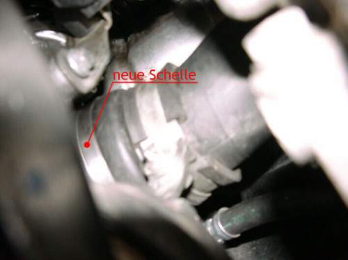

Den Schlauch am Turbo würde ich mit einer Schlauchschelle befestigen.

Hallo Robert,
ja, das ist so in Ordnung. Hier wurde keine Schelle eingebaut. Von hier kommt auch da Pfeifen da hier etwas Falschluft gezogen wird. Wenn du der Luftfilter ausgebaut hast mach eine Schlauchschelle rauf. Ist zwar eine sch...fummelei, hat aber auch noch den Vorteil. dass kein Öl mehr auf das Motorlager tropft wenn der Ölabscheider nicht mehr so richtig funktioniert. Ich hab´s bei meinem getan, nachdem der FOH den Turbolader in der Garantiezeit mehrmals erfolglos wegen des Pfeifens getauscht hatte. Den Ölabscheider solltest du bei jedem 3. Ölwechsel auch tauschen (BMW hat das sogar Im Serviceplan)
LG robert
Schelle

Das mit der Schlauchschelle da - nahe am Turbo.... solche krummen Finger hab ich net und meine Arme kann ich so auch nicht verdrehen, also hab ich das mal gelassen - leider!

Original geschrieben von DottiDiesel
An den Ladeluftschlauch muss ich die Tage auch mal ran. Meiner pfeift wie ein Düsenjet.
Was so eine dämlich Schelle ausmachen kann.
Ich wollte es nicht glauben...
.........Was so eine dämlich Schelle ausmachen kann.
😁 " Ruhe am Schiff " 😁
Ein weiterer Vorteil - es tropft kein Öl mehr auf das Motorlager, was natürlich auch wieder schlecht sein kann, da man nicht merkt wann der Ölabscheider dringend getausch werden muß - so man sich nicht an die vom BMW vorgegebenen Wartungsintervalle hält.
