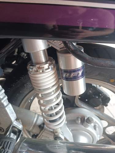

Was mir gerade einfällt. Diese Stoßdämpfer sind letztens neu gekommen kurz vorm tüv beim Vorbesitzer.
Braucht man da eine ABE oder Eintragung für?
Er konnte es mir nicht sagen und dem tüver wäre es egal gewesen

Kommt auf den Prüfer an, manche wollen eine KBA-Nummer (Aufkleber, Begleitheft) oder ähnliches.

es gibt ja nicht nur den Prüfer alle zwei Jahre, die es interessiert, sondern leider auch die Streckenposten...
Ich denke, wenn man nach den Dingern googelt, sind die Dinger "eigentlich" nicht erlaubt...
https://mtp-racing.de/...e-Auge-MTP2858__Yamaha-XJ-900-F-4BB-1991-1994
Alternativ gibt es auch Universaldämpfer von RFY...
Das musst Du selbst entscheiden. Auch wenn sie schick aussehen, ich selbst würde vielleicht auf günstige Dämpfer von YSS umsteigen...

Federbeine von Hagon (=Wilbers) sind günstig und werden nach Wunsch konfiguriert, mit KBA-Nummer. Verschiedene Designs gibt's obendrein.

Stoßdämpfer sind nicht eintragungspflichtig wenn der Hersteller die Freigabebescheinigung Deines Modell bereitstellt.

Das schaue ich auch noch mal nach, ob es da etwas gibt von RFY aber wie ich denke Handel es sich um "China" Stoßdämpfer....
