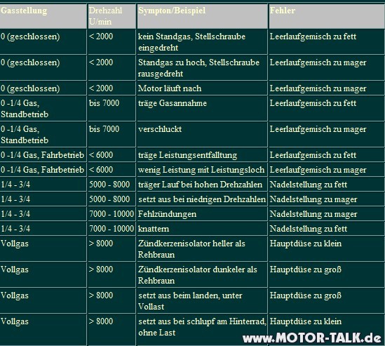

vielleicht hilft es dir:
Vergasereinstellungen: http://www.motor-talk.de/.../Attachment.html?...
Achtung: Luftgemischschraube hinein ist fetteres Gemisch
LG X_One

Jetzt reichts!! DAS IST FALSCH, FALSCH, FALSCH!! Bei diesem wie auch den meisten anderen Fahrzeugen aus japanischer Fertigung, heisst reindrehen der Gemischregulierschraube magerer! Ausserdem hat diese Einstellung mit dem Bereich um die 3000 1/min nix mehr zu tun, da regeln die Schiebernadeln.
Die verlinkte Seite mit den Vergasereinstellungen gilt übrigens NICHT für die Vergaser von Serienmaschinen, sondern NUR für Racing Flachschieberanlagen!!!!!!
