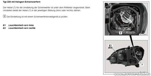

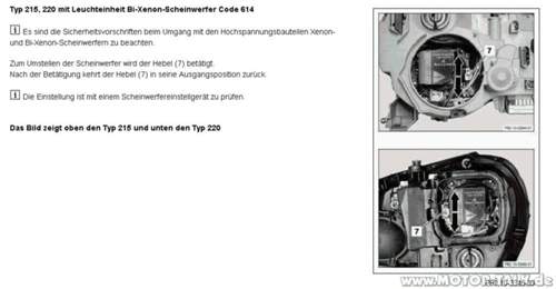

bei manchen Modellen stellt man die Scheinwerfer tatsächlich mit der StarDiagnose um (z.B W211 mit Intelligent Light System).
Beim W220 sind ab Werk sind zwei Varianten möglich:
1) Direktumstellung am Scheinwerfer mit einem kleinen Hebel. Dazu Klappe der Lampe öffnen und Hebel umlegen. Fertig.
Sollte kein Hebel vorhanden sein:
2) Abdeckfolie von MB für ~20€ pro Seite
Frohe Weihnachten
PS: Solltest du die Folie benötigen, kann ich dir die Teilenr. suchen. Bräuchte dann die FIN per PN.

Original geschrieben von Der Benz
Hallo!Viel kann ich nicht zu deinen Fragen sagen. Du kannst aber zu Mercedes hinfahren und die Scheinwerfer auf englischen Verkehr umprogramieren lassen. Die Option hat es wenigstens früher gegeben, da wird sich bestimmt nichts geändert haben.
Da ist nichts umzuprogrammieren und da war auch noch nie was umzuprogrammieren.
Bei Bi-Xenon gibt es jedoch den Luxus die Abblendung im Scheinwerfer Rechts/Links mit einem Hebel umzustellen (Programmieren 😁 ?).
