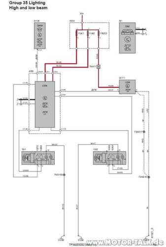

Und zwar habe ich es gewagt meinen V60 Bj.2013 D3 136 PS von Halogen auf Xenon Umzubauen...Und es eigentlich gar nicht so schwer und es funktioniert sogar ohne großen Aufwand wie ich finde...SWR von Hella und LWR auch von Hella...funktioniert prima !! Wer näheres über den Umbau wissen will darf gerne fragen..
So, nun aber zu meinem eigentlichen Problem... Beide Xenonscheinwerfer flackern, und das nicht wenig... und ich weiß nicht so recht wo der Fehler liegt...
Zuerst mehrere Ballast ausprobiert von Chinarotz bis hin zu Orig. Valleo's die jetzt auch aktuell drin sind...nix gebracht, mehrere Brenner getauscht, nix gebracht... Dann mal angefangen alles durch zu messen, auch nicht wirklich einen Fehler gefunden.... soooo, und jetzt kommt's...Zufällig entdeckt.... bei einem kleinen kurzen Gasstoß, dunkelt die Innenraumleuchte kurz ab und das Xenon hört dabei auf zu flackern...!!! WTF....darauf hin mal den LiMa Regler getauscht, leider die Ernüchterung....hat auch nix gebracht...
Dann fing ich an die Stromleitungen (+) und (-) zu testen.. und siehe da... Die Xenons hören gleich auf zu flackern sobald ich ein anderes + benutze, also direkt von der Batterie Sehr, oder direkt von der LiMa Sehr, oder irgend ein anderes + nehme, Ausser das Original Lichtplus !!!! Masse funzt egal ob auf Karosserie oder Lichtleitung....nur das verdammte + von der Lichtleitung will nicht richtig funktionieren...
Meine Vermutung ist das evtl. das CEM nen Schuss weg hat.. oder die + Leitungen selber, aber da müssten beide ja kaputt sein, also eher unwahrscheinlich....
Vielleicht weiß von euch jemand einen Rat, ich wäre um jede Hilfe dankbar...

Mal ein Gedankenspiel.
Das Auto verfügt ja über einen Prüfstrom, der die Funktion der Leuchtmittel prüft.
Kann dieser Impuls das Flackern verursachen? Dafür würde der Versuch mit der + Leitung sprechen?!
Ich bleibe bei meiner Vermutung, dass die Xenon im System nicht richtig an einem oder mehreren STG angemeltet sind.

Mach doch die Angelegenheit nicht komplizierter als sie ist. Wir haben hier doch einfache Schnittstellen. Der Xenonscheinwerfer brauch eine Stromquelle mit bestimmten Eigenschaften an Spannungskonstanz und Fähigkeit zur Stromabgabe. Dazu gibt es eine Autobatterie und ggfls ein Vorschaltgerät.
Der ander Teil ist die Information, ob der Scheinwerfer an sein soll oder nicht. Diese Information kommt vom jetzt angeschlossenen Steuergerät, egal, ob es im Zustand EINGESCHALTET etwas flackert oder nicht. Mit dieser Information kann irgendetwas gesteuert werden, z.B. ein Relais.
Aus diesen Informationen kann man nun etwas bauen (oder KUMXC darf es auch gern Basteln nennen). Ob man jetzt vorhandene, andere oder selbst gebaute Teile nimmt ist egal. Man muss das ganze nur sauber nach den entsprechenden Regeln verdahten und vor allem mechanisch sicher unterbringen, das sollte jeder Autoelektriker oder einer mit entsprechenden Kenntnissen hinbekommen.
Aber das ganze ist doch kein Hexenwerk, nur weil das Wort Steuergerät vorkommt. hier gehts um Lichtan / Licht aus und Abblendlicht / Fernlicht.

Sehr interessant @ Haubenzug....Ich werde mal daran ansetzen...Weißt aber nicht zufällig ob man "solche Impulse " irgendwie durchmessen kann ?? Gedankengang von mir....Gibt es vielleicht so was, sollte dies der Fall sein das noch was anderes durch die PLUS Leitung fließt, wie eine Art Filter, Relais, was auch immer das dahinter konstanter sauberer Strom fließt ?!
Naja, sagen wir mal SO, sollte es gar nicht klappen oder mein Budget übersteigen kann ich ja immer noch meine Halogen wieder reinpacken....und ihn als Gebrauchter zu Verkaufen hab ich nicht vor, zumindest nicht die nächsten 5-6 Jahre, und wenn werd ich auf den Umbau schon drauf hinweisen...Aber das geht schon wieder zuuuuuu weit weg vom Thema
Das wird, wie schon Anfangs vermutet, die Pulsweitenmodulation (PWM) der Versorgungsspannung zu den alten Scheinwerfern sein.
Somit steht hier keine "reine" Gleichspannung zur Verfügung, sondern nur eine modulierte Spannung.
Eine Idee wäre, mit dieser modulierten Spannung über einen Gleichrichter+Kondensator ein Relais zu schalten, welches wiederum eine unmodulierte Versorgungsspannung zum Xenonscheinwerfer durchschaltet.
