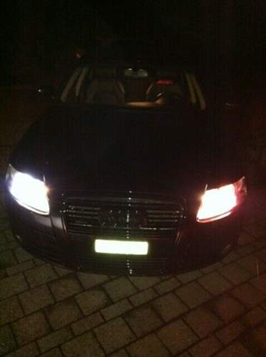

Ich habe einen Audi A6 3.0 TDI Avant Jg. 10.2005.
Nun habe ich auf der Fahrerseite bei meinem Xenon einen deutlichen Rotstich.
First of all: ich bin weder Automechaniker und eher ein Laie was so die Technik angeht (trotzdem interessiere ich mich stark solche Probleme selber zu lösen).
Anscheinend hat das was mit dem Xenon Brenner zu tun.
Meine Frage an euch? Wie seht ihr das? Wo kriege ich einen solchen Brenner her? Welchen genau müsste ich bestellen? gibt es eine Art Anleitung wie ich das Ding selber wechseln könnte? Oder muss ich die Reparatur wirklich von AMAG machen lassen (was mich sicherlich teuer zu stehen kommen würde...).
Ich danke euch schon im Voraus für eure Hilfe!
Schöne Grüsse aus Bern (CH)
Adibach

Der Brenner wird in den nächsten Tagen komplett ausfallen. Neue bekommst du bei Ebay und Co. Wenn du nicht zwei Linke Hände hast bekommst du die Brenner selbst getauscht. Kauf bitte gleich zwei Neue. Der Andere wird es wahrscheinlich auch nicht mehr lange machen.
Du musst bei Ebay nach D2S Brenner suchen, man kann eig. empfehlen gleich alle 2 zu wechslen nicht das du unterschiedliche Lichtfarben hast.
ich würde bei Ebay vorsichtig sein bei Xenon-Brennern - da gibt es viele billige Nachbauten. Für Infos ist dieser Link recht brauchbar: klick mich
Günstige Brenner bekommst du bei Auto-Lamp.de. Ich würde gleich zwei Colormatched nehmen. Wenn es günstig sein soll, dann zwei normale Philips Color matched oder, wenn du weiße willst, dann diese von Philips.
Ich bin ein Fan von originalen, daher kann ich nur Brenner empfehlen die die gleiche Farbe (8000K) wie Originale haben!
4300K ist Original.... 8000K ist lila und nicht zulässig....
