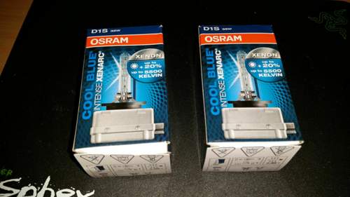

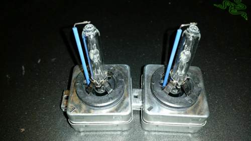

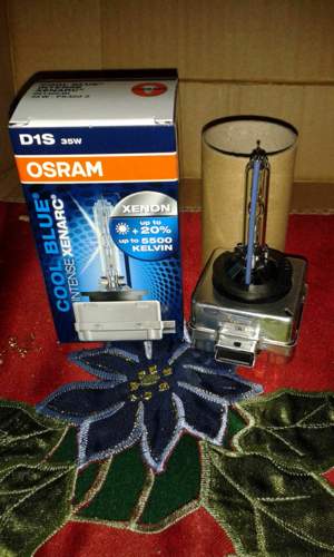

Kaufe keine bei ebay es sind auch fälschungen unterwegs. besonders von Osram . wenn sie zu günstig sind.
Ich hatte auch schon welche, da kann mann das Licht auch aus lassen.
Habe gute bei Lichttex Bestellt.
Bilder sind von den nachgemachten Brennern
20150517-221220
20150517-221517
20150517-224627
Richtig, bei Lichtex machst du nichts falsch und da habe ich meine CBIs auch gekauft.
Osram hat ja jetzt auch eine Plagiatschutz und alle Osram Brenner die das nicht haben, würde ich persönlich zurück senden.

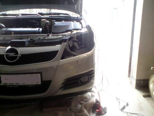

Hatte da (für mein Xenon AFL) alle "Birnen" für beide Seiten von Osram - Nightbreaker- (Brenner, H1 Fernlicht, Abbiege und Blinker) für unter 150€ bestellt und in einer Freien haben sie mir die für 30€ eingesetzt. Natürlich ohne den Stoßfänger zu demontieren ;-). Das geht nämlich sehr gut so.

Ne, ne. Das geht natürlich anders.
Es werden rechts und links nur 2 oder 3 Schrauben vom Stoßfänger gelöst. Dann ein wenig abziehen, soweit, dass man die ganze Leuchteinheit rausziehen kann. Die Leuchteinheit vorher von allen Kabeln trennen. Birnen rein, alles testen und wieder einbauen. Die Aktion mit dem Aus-/Einbau hat innerhalb von 1,5 Jahren (ein mal Blinker links löten) nicht den Spaltmaßen geschadet.

Ja das klingt ja auch ganz anders und genau so mache ich es ja auch.

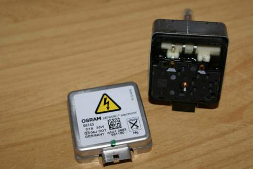

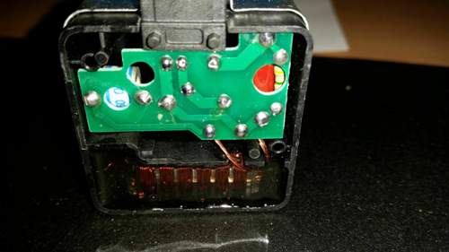

hier noch ein Foto eines original vergossenem Osram Brenners
deutlich hochwertiger als der billig Nachbau
