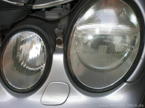

Schau dir Streuscheibe mitsamt Prüfzeichen an. Ich wette, dass die Dinger nicht für Xenon gedacht sind. Ansonsten hätte der Wagen den Rest auch verbaut.
Davon abgesehen muss in der Fahrzeug-ABE das Xenon-Licht ausdrücklich ohne Auflage LWR/SWR aufgeführt sein, damit dein Wisch greifen kann. Das ist beim CLK mit an Sicherheit grenzender Wahrscheinlichkeit nicht (weil nie ab Werk erhältlich) der Fall.

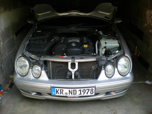

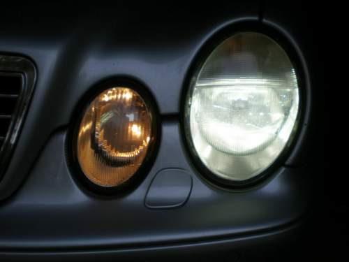

Muss da was genaues stehen ? steht die marke z.B drauf Hella
man kann die originalen Xenon-Funzeln des CLK´s auch von weitem erkennen
die äusseren Streuscheiben sind wie Klarglas, das eigentliche Riffelglas ist innen!
P8210004
P8210012
P8210017
Genau so sehen die auch aus wie auf deine Bildern, was heist das jetzt im klar Text ?
Vielen Dank
das die Scheinwerfer schonmal für Gasentladungslampen zugelassen sind
d.h. du müßtest nur noch eine ALWR und eine SRA einbauen
die Halogen-Scheinwerfer haben die Riffelungen im Scheinwerferglas:
http://data.motor-talk.de/.../cimg0178-23226.JPG
http://www.fk-shop.de/out/pictures/1/fkrfsdb010019-l_p1.jpg
