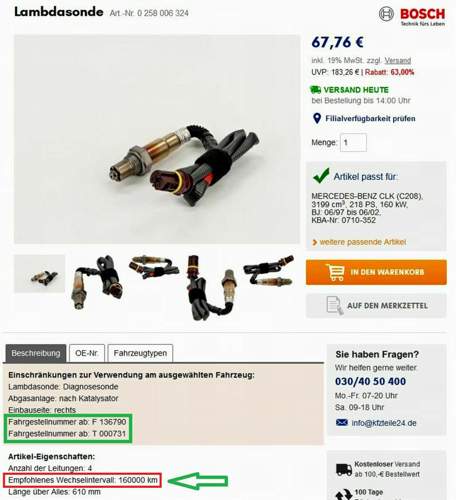

Zur Diagnose eines Defektes der Lambdasonde ist das Auslesen des Fehlerspeichers die erste Option. Allerdings sollten keine voreiligen Schlüsse gezogen werden, wenn die Lambdasonde im Fehlerspeicher auftaucht. Beklagt das Diagnosegerät zum Beispiel "Lambdasonde Signal fehlerhaft", kann es ebenso gut sein, dass die On-Board-Diagnose mit der Interpretation der Werte überfordert ist. Etwa wenn der Motor nach dem Luftmassenmesser Falschluft ansaugt, zum Beispiel über eine undichte Ansaugbrücke. Das dann viel zu magere Gemisch ergibt für die Motorelektronik keinen Sinn, die falsche Schuldzuweisung in Richtung der Lambdasonde ist die Folge. Gleiches gilt (mit umgekehrten Vorzeichen), wenn eine Einspritzdüse defekt ist. Schließt das Ventil nicht mehr korrekt, gelangt mehr Kraftstoff als gefordert in den Brennraum, das Gemisch wird zu fett. In diesem Fall, oder wenn das Auslesen des Fehlerspeichers kein Ergebnis bringt, die Symptome aber auf einen Defekt der Lambdasonde hindeuten, sollte die Werkstatt weitere Messungen durchführen – zum Beispiel mit Hilfe eines Multimeters, eines Oszilloskopen oder mit einem Lambdasonden-Tester.
Auch durch die Beschau der Sonden kann der Mechaniker gegebenenfalls erkennen, worin der Defekt liegt. Ähnlich den Zündkerzen, weisen Lambdasonden bestimmte Abnutzungsprofile auf, welche unterschiedliche Defektursachen anzeigen. Ein stark verrußtes Schutzrohr weißt zum Beispiel auf ein zu fettes Gemisch hin. Die Sonde muss in diesem Fall getauscht, die Ursache für das zu fette Gemisch abgestellt werden. Helle Ablagerungen auf dem Schutzrohr deuten darauf hin, dass der Motor Öl verbrennt. Im schlimmsten Fall handelt es sich um defekte Kolbenringe, oder aber der Turbolader wird nicht mehr korrekt abgedichtet. Auch eine unsachgemäße Montage kann die Lambdasonde derart beschädigen, dass eine einwandfreie Arbeitsweise nicht mehr gewährleistet ist. So kann beispielsweise ein Laie die vorgeschriebene Nutzung von Spezialwerkzeug oder vorgegebene Anzugsdrehmomente ignorieren und so zu einem Defekt des Neuteils beitragen.
Bosch gibt im Übrigen als Wechselintervall 160.000 Km an, s.Unten... :rolleyes:
