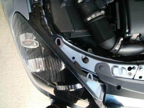

Hab derletzt auch das Thema beim FOH angesprochen. In der Werkstatt hinten hat er dieses Einstellgerät geholt und geschaut - perfekt eingestellt. Hat mich dann sogar selbst drehen lassen bis ich zufrieden war. Also n bisschen überm strich.
zu 100 % war ich aber noch nicht zufrieden, da 1 Scheinwerfer ein bisschen niedriger eingestellt war als der andere. Hab das dann selbst in der Garage gemacht (da stehts Auto gerade und es ist dunkel). Geht ganz einfach mit nem 6er Inbus 🙂
wo genau muss ich da denn was einstellen? kannst du mal ein bild einstellen?
Mit rotem Kreis
Dsc00113
Original geschrieben von V77
Mit rotem Kreis
schon Arbeit gespart 😁
kannst ja bevor du loslegst mal mit der Taschenlampe reinleuchten, dann siehst es genau. Und nicht zu hoch drehen 😉
danke euch beiden. werde ich die tage dann mal ein wenig hochdrehen. damit ich auch mal schön was sehe. 😉
Nur mal so zur Info für die, die die Finger nicht davon lassen können:
ne Viertel bis maximal halbe Umdrehung gleichmäßig an beiden Scheinwerfern.
Dann bei Nachtfahrt testen und erst danach ggfs. nochmal dran rumfummeln.
Wenn Gegenverkehr Lichthupe gibt ist Maximum deutlich überschritten; dann wieder ne halbe Umdrehung runterdrehen.
So klappts auch mit der Nachbarin 😉
Gruss
Dickbauch
