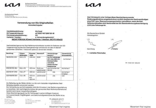

305 mm Vision Spirit Platinum für Xceed MY 2023. Ich werde die Bremsscheibe nachmessen und wenn ich dann bei 30 cm ungefähr bin dann sind ja 10 cm Platz zur 16" Zoll Felge. Mal grob erläutert. Mich würde interessieren wie groß die Bremsscheiben vom Xceed GT sind mit 204 PS?
204 PS GT hat 320 vorn , 285 hinten............................da gehen ab 18 Zoll Felgen..nicht kleiner.

Stimmt nicht so ganz.... Es gehen auch 17 Zoll für Ceed und Pro GT
Herstellerfreigabe

Zitat : Stimmt nicht so ganz.... Es gehen auch 17 Zoll für Ceed und Pro GT
Brauchst aber Felgen mit 7,0 J.....drauf sind 7,5 J. Also meine Info ist, das 17" wohl nicht passen. ( Sind auch nicht wählbar im Konfigurator. ( Proceed GT ). Hat Jemand 17" auf dem GT ???
@Lenin schrieb am 28. Juli 2023 um 11:17:51 Uhr:
Das war auch meine Info bus dato gewesen. Bis ich die Herstellerfreigabe gesehen habe
Ich bin ebenfalls auf der Suche nach Winterrädern für unseren XCeed 1.4 und wollte an sich hier auf 17" gehen, da 16" für meinen Geschmack hier optisch garnicht gehen, 18" allerdings schon wieder deutlich teurer sind. Schon bei Kauf sagte der Händler, dass auf dem XCeed wohl nur 16" und 18" möglich wären, was ich ihm - zumindest bezogen auf Felgen von Drittanbietern - allerdings nicht so recht abnehmen wollte.
Schaue ich nun bei Reifen.com, werden dort für die Filter 17" und "eintragungsfrei" exakt 0 Felgen angezeigt. Beim Felgenoutlet sind es dagegen 246. Ich habe ein paar der dort abrufbaren Gutachten mal grob durchgesehen und bin der Meinung, dass die entsprechenden Felgen danach in vielen Fällen tatsächlich ohne weiteres auf dem XCeed zu fahren sein sollten. Die Herstellerfreigabe sollte doch an dieser Stelle prinzipiell keine Rolle spielen, da diese ohnehin nur von Kia verkaufte Serienfelgen beinhaltet. Oder habe ich hier an irgendeiner Stelle einen Denkfehler?
Nein, da hast du keinen Denkfehler. Die Freigabe bezieht sich auf Serienfelgen
