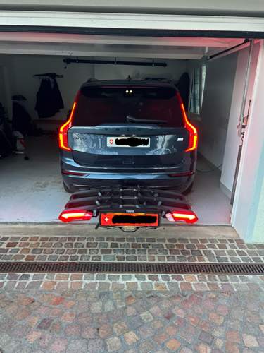

Hallo, ich suche eine Möglichkeit, 4 (!) EBikes auf einem Träger auf der Anhängerkupplung zu transportieren. Ich habe einen XC90 T8 (Mitte 2022 bekommen, ich glaube dann schon Modelljahr 2023) mit ausklappbarer Anhängerkupplung und Luftfederung. Laut Fahrzeugschein beträgt die zulässige Stützlast 110kg, was leider nicht ausreicht.
Der Träger (bis 130kg zugelassen) wiegt 26kg
Die 4 Räder zusammen ohne Akku 92kg
Gibt es durch irgendwelche Umbauten die Möglichkeit, die Stützlast um 10 oder 20 kg zu erhöhen?
Oder muss der nächste Wagen wirklich ein Land Rover werden? Die können nämlich mindestens 150kg 🙄
Bin für alle Tips dankbar.
C.

Träger 26
Summe mit Träger 116.54

Aber wegen 6kg Überladung der Stützlast würde ich mir keine Gedanken machen. (Wer soll das denn nachmessen? Nen Anhänger abkuppeln und dort die Last auf der Deichsel wiegen ist gängige Praxis der Rennleitung. Also überschlägt der geneigte Abschnittsbevollmächtigte die Räder, findet keine Akkus und sagt mit Blick in den Fahrzeugschein „Gute Weiterfahrt“! ??)
Was ich jedochmals bei Volvo klären würde ist, ob die 110kg auch bei einem Fahrradträger gelten!

Also Stützlast ist Stützlast - da spielt es keine rolle was da drauf drückt ( ob Anhänger oder Träger). Die steht eventuell in der Ziff. 13 (im Schein) oder auf dem Typenschild der AHK.
Ein Radträger hat eventuell geringeres Gesamtgewicht als die Stützlast der Kupplung - bedeutet aber nicht, dass du für die Kupplung keinen anderen Träger der zur maximalen Stützlast passt benutzen darfst. Insofern ist eine Prüfung ob die Stützlast auch für den Fahrradträger gilt hinfällig.
Gruß Didi
Das kann man auch anders sehen. Mein V90 hat 100kg Stützlast, im Handbuch steht das ein Fahrradträger mit Last max. 75kg wiegen darf…. Der von Volvo verkaufte Fahrradträger (imho ein Thule VeloCompact) darf max. 60kg tragen bei einem Eigengewicht von knapp 20kg…
Es muss meiner Meinung nach auf die Sützlast und auf die max. Beschränkung im Handbuch geachtet werden. Die Rennleitung wir wahrscheinlich eher auf die Stützlast schauen, ein Gutachter im Falle eines Falles auf Stützlast, Bedienungsanleitung Fahrzeug und Bedienungsanleitung Fahrradträger…
Und es ist schon ein Unterschied ob etwas von oben auf die Kupplung drückt, oder ein Drehmoment am Kugelkopf in die Kupplung eingeleitet wird. Zumindest für die Kupplung…
