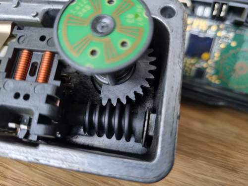

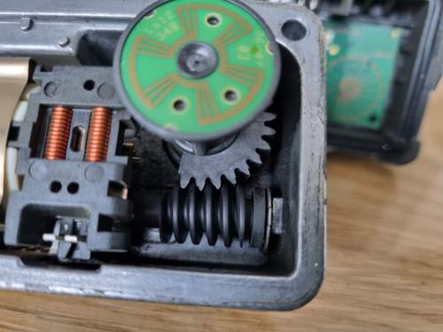

Hallo rfeba. Habe mal 3 Bilder hochgeladen.
Lg
20230714
20230714
20230714
