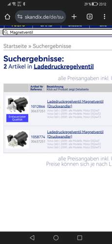

Gemacht habe ich bisher folgendes: LMM ist neu. Unterdruck motorlager geprüft und das vordere abgeklemmt, da undicht. Vakuum in Richtung TCV ist I.O.
Ich habe ein neues regelventil bestellt und werde es in den nächsten Tagen tauschen. Das Ventil für die motorlager ist schon neu (hatte ich das falsche bestellt bzw. nicht geschnallt, das es nur für die Hydrolager zuständig ist.
