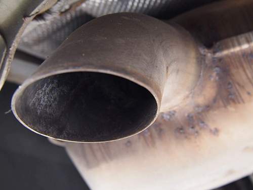

das Auspuffendrohr sieht nicht verrust aus. siehe bild anbei.
soll ich weiter 'testen'?
Auspuff-v70-p3069330
Das Endrohr sieht gut aus. Km-Stand notieren, weiterfahren und abwarten ob "0.5 Ltr. nachfüllen" wieder kommt.

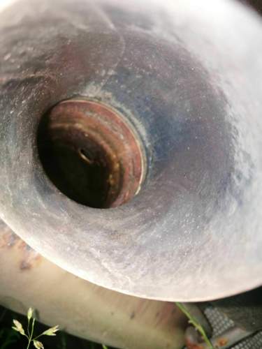

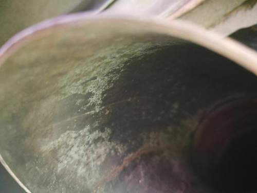

hab zwar noch 2l Öl vorrätig, aber ich glaub, jetzt bin ich in der Bedrouille, oder was ist eure Diagnose, bitte?
aktuelle Auspuffbilder anbei.

Auspuff mit blitz
Ohne blitz
Und hast Du mal den Turbolader geprüft? Schläuche ab und schauen ob da drin alles verölt ist!
Gruß Andreas
nein. kann man die gefahrlos abmachen?
Bei DEM Ölverbrauch ist mehr kaputt.
Ausserdem muss entweder unterm Auto alles ölig sein, oder der Auspuff bläut ohne ende.
Dieser Verbrauch ist devinitiv unnormal!
