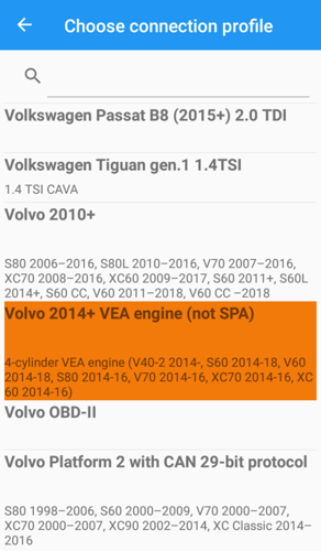

@0livier schrieb am 14. September 2019 um 09:03:38 Uhr:
jetzt lass ich in einem anderen thread, dass ein diagnosegeraet den oelstand genauer anzeigen wuerde.
stimmt das? wenn ja, wo bekommt man das geraet oder den stecker/kabel und app guenstig?
Ja - ELM327-Adapter im Diagnoseport und Car Scanner Elm Obd2 app:
(Einstellungen-Verbinding-Wählen Sie ein Verbindungsprofil: Volvo 2014+VEA)

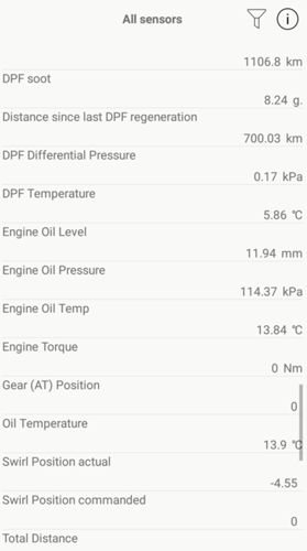

hallo, habe den car scanner angeworfen. sehe aber nicht, wie man die Oelnachfuellaufforderungshistorie anzeigt.
sehe Motoroelstand aktuell 17,72 mm, weiss jemand, wie man das umrechnet auf stand zwischen min und max? das FZ steht leicht nach links geneigt.

Eine Historie kannst Du nicht auslesen. Die Ölstande sind bei den VEA-Motoren nach meiner Erfahrung unterschiedlich zu werten. Beim D4 kommt die Nachfüllanzeige wenn 24mm unterschritten werden. Beim D3 und D2 kommt die Anzeige wenn 18mm unterschritten werden. Das sind jedoch nur Erfahrungswerte aus der Praxis und diese müssen nicht zwingend auf alle Modelljahre zutreffen.
Gruß Andreas.
