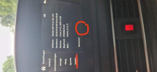

Hallo, der Button für die Werkseinstellungen ist verschwunden, hatte das schon Jemand? Danke und Gruß!

Hallo Reaver, hast Du eine Idee zum verschwundenen Button (Werkseinstellungen)? Gruß
