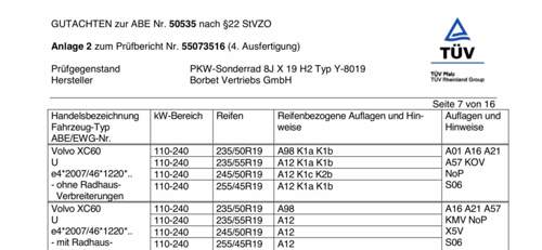

Hier beispielsweise angehangen: Borbet XRS 8,5x19 ET45 (ausgestellt vom TÜV Nord)

Hier dann das entsprechende Gutachten zur Borbet W (auch vom TÜV Nord).
Frage doch bitte nicht mich nach dem warum ... ich kann doch nur die entsprechenden Gutachten lesen/zitieren. Ich habe sie ja nicht erstellt.

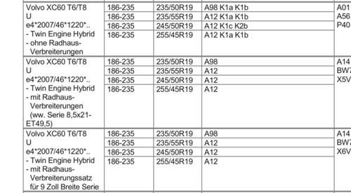

Wie vorab bereits erläutert, kann es sich durchaus als "schwierig" erweisen, ein passendes 19 Zoll-Rad mit der Serien-Reifengröße 235/55-19 zu finden, wenn man dafür nicht bereit ist, den Wagen extra beim TÜV vorzuführen, Maßnahmen am Wagen vorzunehmen oder das Rad eintragen zu lassen. Da gibt's bei den PlugIn-Hybriden doch eine Reihe von Einschränkungen mehr (gegenüber seinen "normalen" XC60-Brüdern"😉
Eine Einschränkung bezieht sich dabei auf den Durchmesser der vorderen Bremsscheiben. Ich habe eine entsprechendes Beispiel mal angehangen. Es entstammt einem Gutachten für die CMS-Felge B1 in der absolut nicht exotischen Abmessung 8,0x19 ET50.
Aber es ist auch nur ein Beispiel. Es gibt noch eine Reihe mehr Felgen, die insbesondere für den PlugIn-Hybriden derartige Auflagen machen.
Nur wie soll man mit so einer Auflage umgehen? Diese Angabe (Bremsscheibendurchmesser) steht weder in den Papieren, noch wird jemand das vorhandene Rad abbauen, um dann den Durchmesser der vorderen Bremsscheibe nachzumessen.
Ich kenne den vorderen Bremsscheibendurchmesser bei einem T6 Recharge nicht. Konnte ihn auch nirgends in Erfahrung bringen. Auch mein Händler konnte mir keine Aussage dazu machen.
Eines kann ich mir aber wohl zusammenreimen:
Grundsätzlich ist die Felge durchaus für einen XC60 PlugIn zulässig. Und zwar für solche PlugIn-Ausführungen mit vorderen Bremsscheiben von < 370 mm.
Also wird es auch solche Ausführungen mit > 370 mm geben. Entweder serienmässig oder mit einer optional zu bestellenden, größeren Bremsanlage.
Der T6 Recharge - so schließe ich - ist derzeit ja die "kleinste" PlugIn-Hybrid-Variante des XC60. Demnach sollte es hier vordere Bremsscheiben < 370 mm geben. Eigentlich.
