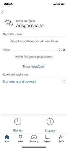

Leider habe ich bisher noch nicht rausfinden können wie ich nur die lebkradheizung und Sitzheizung ohne standheizung über die App aktiviere....
Könnte mir das jemand kurz erklären

Siehe Bilder

Sicher dass es so funktioniert? Ich kann angeben, dass bei der Vorklimatisierung Lenkrad, Sitz und Beifahrersitz zusätzlich eingeschaltet werden, dafür muss ich aber trotzdem erstmal die Vorklimatisierung starten.
Genau das ist auch mein Problem....?!

Ich hatte das falsch im Kopf. Die Heizungen für Lenkrad & Co lassen sich scheinbar nicht unabhängig von der Vorklimatisierung einschalten.
