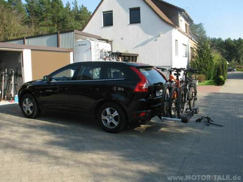

Auch ich habe das "Standardfahrwerk" mit Niv-REg. Und ja: ich würde IMMER!!!!!!!!!!!! die NiV-REg nehmen, wenn ich mit 4 Fahrrädern auf der AHK fahre. 4 Räder hinten drauf ist schon ein ganz anderer Hebel als 60KG im Kofferraum. Das letzte Fahrrad ist ja fast 1m von der Heckklappe weg....
Das Standard-FW liegt zwischen Comfort und Sport, in der Tat.
Auf den Bildern habe ich die 17" WR drauf, aktuell fahre ich die 18" SR. Der Unterschied im Komfort ist minimal...... Man könnte meinen, die 18" sind etwas spurtreuer, meint, er reagiert besser auf die Lenkung. Dass kann aber auch an den Reifen liegen. Wie gesagt: der unterschied ist marginal. Wenn die 18" nicht bei summum dabei gewesen wären, könnte ich mich dazu hinreissen lassen, zu sagen: 18" ist absolut verzichtbar.... (aber das sehen andere wieder anders. Die brauchen schon 19" eher 20"...)
Meine Entscheidung wäre folglich: wenn es mir auf den letzten Rest Comfort ankommt: 4C. Ansonsten Niv-Reg.
Allerdings, wenn Du "Komfort" magst, wird Dein 4C nur 2-3x mal die Stellung "sport" erleben und genau 1x advanced. Mir selber war Advanced vile zu hoppelig. Für mich völlig unerträglich. Aber wie gesagt: andere brauchen genau dies. Ob mir das das Geld wert wär? Hmmm..... irgendwie gefällt es mir besser, wenn ich die Niv-REg mit 17"-Reifen hätte...
Aber auch ich bin mir nicht sicher, ob der T6 per se etwas anders abgestimmt ist.
Ach ja, das vierte Fahrrad hatte ich noch nicht drauf. Die Halter liegen noch auf dem Boden....

Hallo Jürgen,

Abklappfunktion der Thule: ich geb es zu: bislang habe ich das noch nie geschafft.... Egal ob leer oder beladen. Mir hat auch noch keiner gesagt, wie das gehen soll. Denn der Fahrradträger wird ja mittels "Schraubgewinde" und "Druckplatte" vorn "hinten" gegen das Absacken gesichert. Und die Abklappfunktion setzt voraus, dass das noch nicht geschehen ist.... Egal. Ich belade den Wagen fertig, dann kommen die Räder drauf.
Ja, die Niveaumaten brauchen ein paar Meter, dann "heben" sie sich an. Sieht recht spektakulär aus: 4 Räder dran, 4 leute drin, kofferraum voll und plötzlich steht er wieder gerader.
Nein, ich bemerke gar nicht. nur: das "Schwimmen", was recht vollbeladene Autos mit hoher last kennen, ist mir unbekannt. Oder, bei meinem Bekannten, mit Toyota Avensis, geht der Wagen bei 4 leuten und 4 Rädern gern mal auf den Anschlag. Das ist mir im XC60 unbekannt. Gleiches im "damaligen" S80, den ich auch mit Nivs gekauft hatte. WENN ich etwas zu bemerken hätte, dann: das FW mit Niveaumaten reagiert auf Beladung unempfindlicher als ohne Niveaumaten. Wenn Du häufig zu viert und das mit Rädern fährst, würde ich die niveaumaten mitkaufen. Von daher bin ich etwas angesäuert, dass VOLVO die XC70 aktuell ohne serienmässige nivs ausliefert.....
