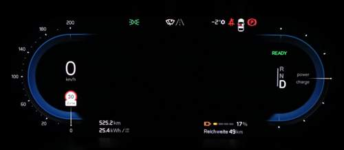

Der orange Balken zeigt an, wo die Leistungsbegrenzug beginnt.

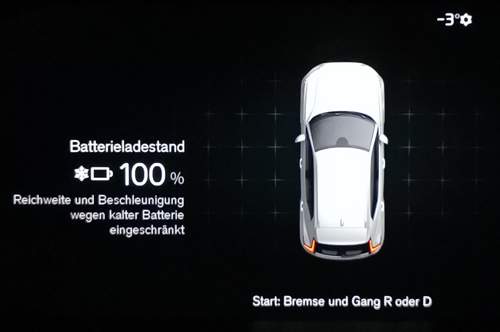

Das ist an einem Frost Symbol dem Akkustand erkennbar.
Wo wird das Frostsymbol angezeigt? Das habe ich noch nie gesehen. Das Froststernchen neben der Außentemperatur hat doch sicher mit der Batterie nichts zu tun, das zeigt so ja jedes Auto unter 3-4 Grad an.
Siehe Bild.
Frostsymbol
Dieses Bild habe ich noch nie gesehen. Welches Menü ist das???
Kein Menü, sondern die Cockpit-Anzeige bevor der Gang eingelegt wird.
Unten rechts wird das Frost Symbol neben dem Akkuladestand angezeigt. Sieht aus wie auf deinem Foto nur in klein, sobald du das Auto anmachst. Die Power Anzeige zeigt dann den orangen Bereich bis die Batterie auf Temperatur ist. Daher der Text „Reichweite und Beschleunigung wegen kalter Batterie eingeschränkt“
Der orange Balken erscheint bei mir manchmal erst wärend der Fahrt. Habe auch das Gefühl, dass er dann nicgt einfach langsam verschwindet, sondern kürzer und wieder länger wird. Irgendwann ist er dann weg
Dann hatte ich selbst bei Frost noch nie so eine Anzeige. Das wäre mir aufgefallen ?????
Zum gelben Balken (mit organgenem Batteriesymbol)
Der zeigt einen geringen Akku-Ladestand an, der dann wohl auch mit einer Leistungsbegrenzung einhergeht.
Das Frostsymbol taucht bei meinem neben dem Batteriesymbol nicht auf.
