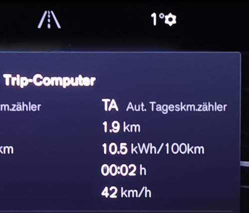

XC40 P6 Verbrauch Kurzstrecke

Wie bekommt man auf so einer kurzen Strecke diesen Wert hin? Bei mir fängt er mit ein Paar Hundert an und fällt dann schnell, aber so?
Das mit dem 500er-Wert am Anfang kenne ich auch.
Ich habe die Vermutung, dass der Wert nach einem Tag bzw. X Stunden Stillstand erscheint (werde ich morgen mal beobachten).
Versuch es mal auf einer Kurzstrecke nur mit Sitz- und Lenkradheizung (mache ich so, da es ansonsten für die paar Minuten reine Energievergeudung ist).
Zudem fahre ich ohne den OPD-Modus. Der XC40 rollt extrem gut (die Michelin-Reifen haben wohl nicht um sonst eine A-Klassifizierung). Mein V60 PHEV ist da merklich schlechter.
Die Reifen sind auch in Sachen Bremsleistung erste Klasse (ab 13:59). Interessant auch, was zum Vergleich C40 vs Tesla Model Y gesagt wird (ab 16:59).
P.S.: Ich werde morgen früh den Händler mal nach dem Rückruf fragen. Danke für die Info.
Nach 4 Stunden Stillstand setzt sich der Zähler automatische zurück.
