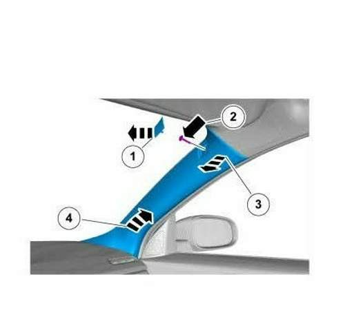

weiß jemand, ob die Verkleidung an der A Säule nur gesteckt ist? Ich habe eine neue Windschutzscheibe bekommen und vernehme nun Knarz-/Quietschgeräusche aus dem Bereich der A-Säule. Ich wollte ggf die Verkleidung noch einmal lösen.
Danke vorab!
die Außenverkleidung ist nur geklippst, weiss aber für den XC40 nicht exakt wo.
Ich rede aber innen von der Verkleidung. Wollte nur nochmal sicher gehen, da du Außenverkleidung geschrieben hast 😉
@Beartman schrieb am 25. Februar 2021 um 13:34:02 Uhr:
Danke vorab!
A Säule
