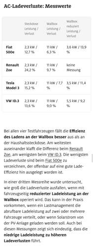

Noch ein kleiner Hinweis - je höher die Ladeleistung, desto geringer die Ladeverluste.
P.S.: Die Aussage des ADAC "Bei allen vier Testfahrzeugen fällt die Effizienz des Ladens an der Wallbox besser aus als an der Haushaltssteckdose" ist nicht korrekt. Beim Fiat ist sie bei reduzierter Leistung mit 3,6 kW höher (13,9 %) als bei 2,3 kW (12,7 %). Der Renault ZOE kann mit max. 22 kW AC laden. Das reduziert den Verlust nochmals.
Ladeverluste
