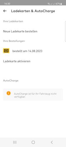

So weit ich gelesen habe, geht das nicht an jeder EnBW-Ladestelle.

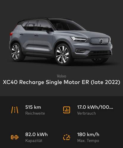

Bei meinem Extended Range MY24 stimmen einige Dinge in der ADAC-Ansicht nicht.
Die WLTP-Reichweite beträgt bei der Standardausführung 575 km, der Verbrauch 16,6 kWh/100 km und dargestellt ist das Vorfacelift-Modell mit den alten Felgen.
Von daher könnte auch die fehlende Angabe zum AutoCharge nicht stimmen.
Ich werde das demnächst bei uns in der Nähe mal ausprobieren.
Volvo XC40 Extended Range
Du hast den early 2022 hinterlegt, ich den late 2022. Der early hat auch noch den kleineren Akku.

Was EnBW da macht, ist nicht iso15118 kompatibel. Ggf meinen das aber die Kollegen in der Database. Das wird kommen...
Vielleicht rufe ich mal bei der Hotline von enbw an. Ich hab ja noch Zeit, bis ich den meinen zulasse.

@RunningMan schrieb am 16. August 2023 um 15:23:55 Uhr:
Ich habe auch den ADAC Tarif.
Da haben sie bei enbw offensichtlich die Bilder des late und early und Fahrzeugdaten vertauscht
@Gustaf_Larson schrieb am 16. August 2023 um 16:08:24 Uhr:
Das ist korrekt. Man muss in der lade app nur das Autocharge als Bezahlmöglichkeit hinterlegen und beim ersten Mal eine Freischaltung durchlaufen, die wohl ein paar Minuten in Anspruch nimmt
Ich habe, nach einigen hin und her probieren, auch erst mit dem passenden Bild die Freigabe. Da ist definitiv was verkehrt.
