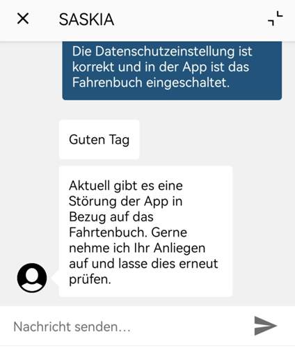

@Gustaf_Larson: nur um sicher zu gehen:
1. Hast Du der App Driving Journal ALLE Rechte gegeben (standardmäßig hatte die bei mir eben keinen HW-Info Zugriff)
2. Hast Du mal bewusst mehr Zeit zwischen anhalten/aussteigen/verschließen gelassen (vll. einmal testweise 1 Minute Abstand)?
Und das mal für 2 Fahrten?
und beim Starten auch erstmal gemütlich angehen lassen: Zeitabstand zwischen starten (Gang einlegen) und losfahren etwas größer wählen?
Von meiner Seite aus ist alles korrekt eingerichtet (bis letzten Mittwoch wurde auch alles aufgezeichnet).
Das Problem ist wieder mal die App (siehe Bilder).
App-Problem 1
App-Problem 2
statt des Infotainment Systems würde ich das TCAM System durchstarten (Defroster-Button)
Meiner zeichnet seit Sonntag auch keine Fahrten mehr auf. Das sieht eher nach einem Backend Problem aus und nicht nach einem lokalen Problem.
Dann habe ich ein anderes, funktionierendes Backend. Bei mir funktioniert es auch heute morgen noch einwandfrei. Mit Rangiereinträgen!
Das kann gut sein. Das Backend besteht aus vielen Servern und die Fahrzeuge werden bestimmten Servern zugewiesen.
Bei mir geht es auch: XC40 MY24 PE TMER aber in der App als XC60 dargestellt
Viele XC40-Besitzer haben nun per Software einen XC60 geliefert bekommen.
