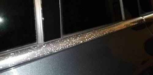

Frage: Kann man die Chromleisten irgendwie instand setzen, oder müssen die neu? Habs schon mit 3 versch. Chrompolituren versucht, aber ergebnislos ...
Danke im Voraus.

Frage:
Was ist denn das, was da draufgekommen ist?
Ich empfehle immer Orange Solvent. Das bringt so gut wie alles wieder in den ursprünglichen Zustand. Aber unbedingt vorher an einer dunklen Ecke testen!!

Ich bin mir nicht sicher aber ich denke das war der Sprühnebel eines aggressiven Reinigers. Orange Solvent kannte ich nicht, werde ich mal probieren. Danke für den Tip!
Was ist das für ein Material? Im A5 Cabrio Forum gibt es gerade eine Diskussion wo Jemand den alu/Chrom Rahmen um die frontscheibe poliert hat... da scheint eine schutzschicht drüber gewesen zu sein die er runter poliert hat ...

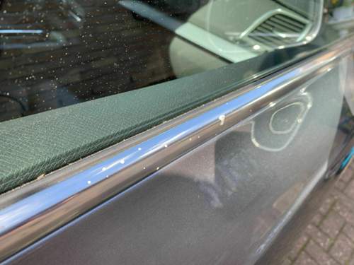

Hatte ich auch, siehe Bild. Was es war kann ich leider nicht sagen, tippe auch auf einen Reiniger der vielleicht sogar vom freundlichen selbst benutzt wurde. Auf nachfrage wurde die Leiste bei mir getauscht, allerdings recht kurz nach dem Kauf (gebraucht). Ich habe sogar versucht die Flecken mit 3000er Schleichpapier zu entfernen als Politur nichts brachte, Ergebnis war leider das die Chromschicht recht dünn ist und die Flecken anscheinend "durch" gehen, also wird nur der Austausch helfen.
