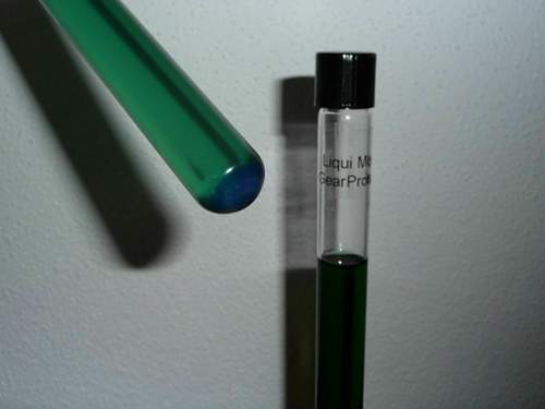

Nun habe ich mir einmal die Öl-Additive von XADO angesehen und mich interessierte, ob sich die Additive denn in den unterschiedlichen Ölen ordentlich mischen lassen.
So verglich ich Liqui Moly GearProtect mit XADO EX120 (für Sevolenkung und Hydraulikanlagen), gemischt in Hydrauliköl (Fuchs Pentosin CHF 11S) und Getriebeöl (Fuchs Titan Sintofluid SAE 75W-80). In beiden Ölen mischte sich das Additiv von Liqui Moly einwandfrei und setzte sich auch nach 4 Wochen nicht ab. Beim XADO EX120 sieht das komplett anders aus. So war schon das Mischen im Reagenzglas recht schwierig und es begann sich im Hydrauliköl bei Zimmertemperatur bereits nach wenigen Stunden abzusetzen. Im zähflüssigen Getriebeöl dauerte etwas länger - aber auch hier war nach 2 Tagen ein deutliches Absetzen des Additivs erkennbar (siehe Bild). Die XADO Additive scheinen offensichtlich nicht mit dem entsprechenden Öl mischbar zu sein....
Für mich ziehe ich den Schluss: Ich werde nur Additive verwenden, welche sich im entsprechenden Öl mischen. Ein Additiv das sich absetzt brauche ich nicht und habe Zweifel an seinem Nutzen.
Absetzen des ÖL-Additivs von XADO

Deswegen sollte man ja auch alle Additive immer nur in den warmen Motor schütten und danach mindestens 50 km fahren. Ähnlich wie mit Sahne. Da langt es ja auch nicht, nur langsam mit dem Löffel umzurühren, um sie steif zu bekommen. Meine XADO Additive haben sich jedenfalls immer mit den Ölen vermischt. Habe ich zweimal gesehen. Als wegen einem klappernden Ölansaugstutzen die Ölwanne ab musste, war da nur Öl drin, aber keine abgesetzten Additive. Genauso wie im Hinterachsdifferentialöl, was ich wegen häufigem Anhängerbetrieb öfter wechsle. Da kann auch nur Öl raus.

Da mich das Mischverhalten dieses Additivs, auch bei einer höheren Temperatur (als Zimmertemperatur) interessierte, habe ich mir das Mischverhalten auch bei einer Öltemperatur von 95°C angesehen. Im erwärmten Zustand verteilt sich das Additiv natürlich einfacher und schneller. Aber nach dem Abkühlen ergibt sich erwartungsgemäß das gleiche Bild: Das Additiv XADO EX120 setzt sich ab!
P.S.: Das im Bild gezeigte Reagenzglas beinhaltet das warm ins Getriebeöl gemischte Additiv und es zeigt deutlich das Absetzen des XADO EX120 nach 2 Tagen. Das Zeug soll sich ins Öl kippen, wer will. Ich jedenfalls brauche keinen teuren Additiv-Ölschlamm!
Warum sollte sich das Xado EX120 überhaupt vermischen mit dem Öl? Es soll eine metallkeramische Beschichtung erzeugt werden... Schätze das man hier zwei unterschiedliche Produkttypen miteinander vergleichen möchte..
@TSB69 schrieb am 20. April 2021 um 12:13:57 Uhr:
Dazu muss das Additiv erst einmal an die Stellen kommen. Wenn es sich jedoch absetzt, kann es vom Öl aber nicht mehr an die gewünschten Stellen transportiert werden und das XADO ES120 verbleibt im Ölsumpf. Das ist sicher keine Eigenschaft, die man von einem Additiv erwartet.

Nimm mal die Scheuklappen ab und gucke über den Tellerrand hinaus.
Bei meinem Beispiel ist aber das Prinzip dasselbe.
Leichtes Rühren oder nur Schütteln langt in beiden Fällen nicht.
Deine sogenannten Tests sind realitätsfremd und taugen deswegen nix.
