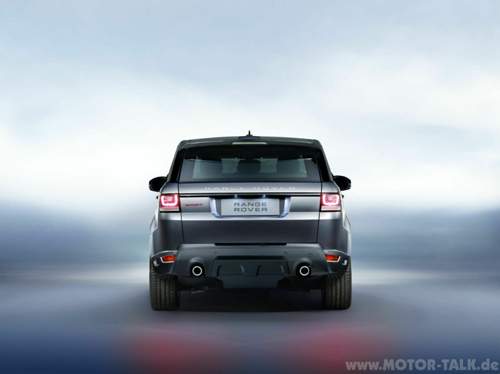

Also, ich hatte auch schon 2x das Problem, 100000.-€ Auto und nach 3 Jahren immer wieder die Batterie leer. BMW Auskunft, sie fahren ja nur Kurzstrecken, wir fahren ca. 25 000km im Jahr, muss mir jetzt von BMW ein Auto für Kurzstrecken kaufen. So ein quatsch, hatte das Problem auch beim X5 schon.
Mir reichts jetzt, mein neuer wird ein RR Sport Dynamic, ich hoffe das hier besser läuft. Angebot unschlagbar.
BMW Interessiert das nicht, obwohl ich hier auch Angefragt hatte x6 für 106000.- keiner Rückantwort.
Lr-range-rover-sport-studio-04new

Aber deswegen einen Range zu kaufen entlockt mir ein müdes Grinsen. -😉
