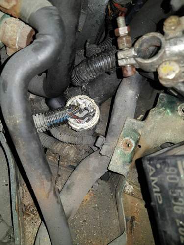

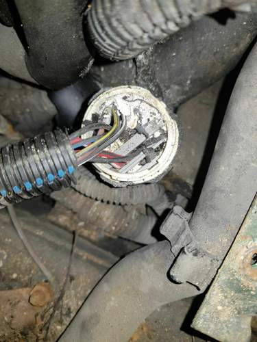

Vergessen zu schreiben, der Fehler 66 Drosselklappen Lastsignal steht nur im ABS/TC Steuergerät. Drosselklappensensor an sich funktioniert wunderbar. Testweise einen anderen verwendet.
Bisher habe ich Kabelbäume nachgeguckt, ABS Block gewechselt. Verbindung von ABS zum MSTG gemessen. Ohne Erfolg

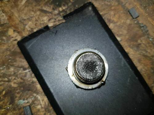

Ansonsten wirst Du den Schieberkasten öffnen müssen um zu prüfen ob die Siebe vor den Magnetventielen mit Spähne zugesetzt sind. Öl Schrelaube auf Spähne am Magnet prüfen. Und gib dem Forum mal ein Bild vorm abeischen der Schraube
Es War ungefähr die doppelte Menge an Späne. Wie komme ich sn den Schieberkasten? Stirnseitig hinter dem linken vorderrad oder von oben?
Gestern rückwärts in die halle gefahren, wie als wenn ich einen Schaltwagen ohne Kupplung mit eingelegten Gang Bremse. Man würgt ihn beim Bremsen ab.
20171214-170104
Meiner meinung nach ist das nicht viel Spähne.
Aber reinigen musst Du das Getriebe, nachdem der Fehler gefunden wurde.

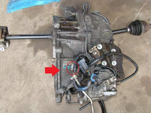

Würdest du den Schieberkasten öffnen? Muss ja Getriebehalter weg usw. kommt man bei dem ja sehr bescheiden ran.
Bei dem X20xev AF20 bin ich von vorne aufgebockt zum Schieberkasten. Der Deckel ist in Fahrtrichtung zum Kühler. AB DA MIT DREHMOMENT ARBEITEN SONST GEGAHR DAS SCHROTT.
