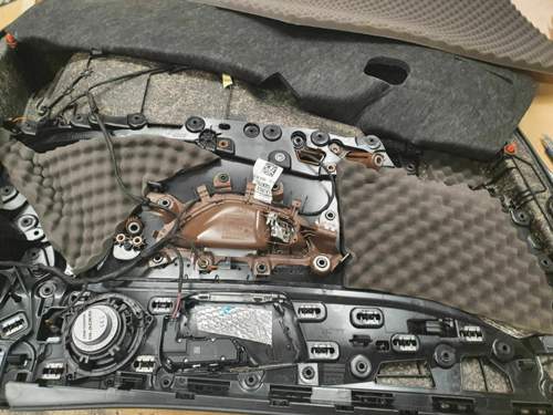

Die Hochtöner werden in ausgerichtete Fensterdreieck-Aufnahmen verbaut, die Türen für die Mitteltöner noch etwas stabilisiert. Mit dem 2-Ohm-Tieftöner kann man die Endstufen der Helix P Six DSP Mk 2 gut auslasten, der Mitteltöner war ein Anliegen des Einbaubetriebes, der Hochtöner meines. Die kräftige Helix P One passt genau zum bewährten Aliante, der auf schwächelnde Endstufen angeblich gerne mit Schäden reagiert.

Weil schon die Sitze und der Teppich (teilweise) draußen sind lasse ich bei der Gelegenheit auch noch den Fahrzeugboden, die Radhäuser und den Mitteltunnel -- soweit machbar -- zusätzlich dämmen. Der Einbauer scheut dabei keine Mühen -- ich bin begeistert von seiner "Schmerzfreiheit", der liebevoll-detailgenauen Ausführung und seinem persönlichen Einsatz! Dass er KFZ-Meister ist und mit Car-HiFi seit weit über 20 Jahren Erfahrung mitbringt kann man förmlich sehen.

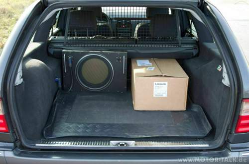

Aktuelle Bilder vom Sub fehlen noch, der steckt noch in seinem alten geschlossenen Gehäuse meines alten S210 (E 320 CDI T-Modell von 5/2000), ein Mac-Audio Aliante 12" Black Edition mit großer 125-mm-Schwingspule, Glasfaser-Wabenmembrane und 4 Ohm. Den gibt es schon länger nicht mehr, es gibt lautere, aber er hat den Ruf eines sehr audiophilen Woofers.
Damit der Laderaum unbeschränkt nutzbar bleibt ist der Sub mittels eines vierpoligen Neutrik-Steckers abkoppelbar, über dem Helix Director kann ich dann ein alternatives Setup ohne Sub und mehr Bumms und anderer Trennung an den Tieftönern einstellen. Diesen sieht man hier (Bild 32 bis 34) in meinem verflossenen S210er: https://www.motor-talk.de/fahrzeuge/237605/mercedes-e-klasse-s210

Hier ein paar Bilder des laufenden Einbaus ...
X213 Türe gedämmt, Gladen One 100 MB
X213 Türe gedämpft, Gladen One 100 MB

Ob die Butylmatten unter dem Teppich und der Rückbank noch soviel ausmachen? Dafür wäre in den Türen noch ein bischen mehr gegangen. Die Endstufen sind ein bischen lieblos verbaut. Und die paar Euros für Heck und Center hätt ich auch noch investiert.

Türen brauchen nicht viel, wenn nur ein 10er-Chassis verbaut wird. Das ist schade ums Geld. Soll ja technisch alles problemlos wartbar sein, falls in den nächgsten 10 Jahren mal einer dran muss. Bei meinem 210er waren die mit Alubutyl komplett verschlossen, aber bei einem Gebrechen wär das eine ordentliche Baustelle geworden.
Dafür werden aktuell noch die Innenradhäuser gedämmt, schauen wir mal, was das bringt. Bei einem Tesla soll das erstaunlich viel geändert haben. Bin schon gespannt.

Da bin ich gespannt, ich hoffe du kannst einen unterschied ausmachen Ich weiss nicht wie die Radhäuser unter den innenkotflügeln aussehen, wenn da nacktes Blech ist müssten die butylplatten ja eher dort drauf.
In den Radhäusern ist am Blech Konservierungswachs. Das wird vermutlich nicht halten. Auch ist jedes Feuchtigkeitsnest direkt am Blech so eine Sache ...
